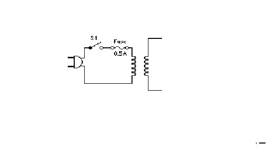

Доброго времени суток. Хотелось бы уточнить один момент. собираю БП, трансформатор использую ОСМ-025У3. Нашел в гараже. Преобретен был лет 30 назад. не разу не использовался.
РЕшил его подключить, но перегорел предохранитель(стоял на 500 мА). Поставил на 1А, опять перегорел. Все перепроверил несколько раз на предмет кз и на правильность подключения, ничего не обнаружил.Измерил сопротивление первичной обмотки 4 Ом. Сопротивление вторичной обмотки, там где выводы на 12 В, 2 Ом. В чем может скрываться причина.?сам я по большей мере радиолюбитель. До этого собирал БП (правда из новых трансов, таких проблем никогда не было).
вот по такой простой схеме собирал.
Возможно межвитковое замыкание. Включите в сеть последовательно с лампой накаливания 60...100Вт, если лампочка светить не будет, значит всё нормально
ясно, спасибо за совет. я склоняюсь, что в цепи есть все таки кз. просто предохранители вспыхивали так, что напоминало вспышку при сварки. завтра проверю. спасибо.
Доброго времени суток. Проделал я сегодня этот трюк с лампочкой. Лампа горела. Что самое интересное имеется подобный транс, только выходное напряжение 36 В, тоже самое проделал и лампа также светила.
Лампа светила в полный накал, или слабо светила?
Здравствуйте. На первом трансе, там где на выходе 12 В переменка, лампа светила наверно на 5 ВТ. На втором, где на выходе 36 В, лампа светила ярко. Я бы сказал во всю свою мощность.
Лампочку то в первичку включали?
Вы написали последовательно подключить. Я последовательно в первичку и подключал. Просто у меня 2 подобных транса, чтобы понятно было к какому подключать, я их по вторичке разделил. Тем более если бы я подключил к вторичке (лампочку), ничего бы не дало. В первичке как будто кз, без предохранителя бы, пробки вылетели бы дома)))Все проверки проводил с первичкой. Они конечно очень старые, возможно от времени что то произошло.
Этот похоже нормальный, пробуйте через предохранитель 3...5А, если предохранитель гореть не будет, оставьте включённым, контролируйте нагрев, если на холостом ходу за 20...30мин. не нагреется, значит всё в порядке
