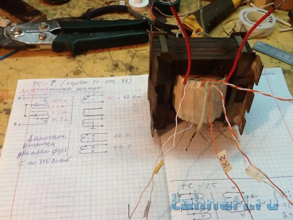

На этот транс проще домотать вторичку до заполнения каркаса.
У меня влезло два слоя по 160 вит., провод Ф 0.25мм.
я его не просто так разобрал - он коротит в первичке, так что придется его разматывать...
Да, но длина одного витка увеличится из-за большего сечения сердечника, так что провода примерно одинаково +-...
я тоже думал об этом, надо просто посчитать и прикинуть
Если есть старый монитор с ЭЛТ, отуда можно взять провод на первичку ,она находится на самом ЭЛТ обмотанная чёрной, или серой изолентой ,на два транса хватит, или телек имортный ненужный.:)
да она, лака небыло ,было только чтото липкое .
в импортных она еще и лаком пропитана.
Мне не попадалась. С воском было однажды.
провод на первичку
Толстовато на первичку, там Ф не менее 0,5 мм. , скорее на вторичку выходного.

Воск. Я упарился его тряпкой стирать.
Ага, и натягивать картонными коробками чтобы акуратно перемотать на бабину.:)
На первичку силового подходит.
Гы! Я приловчился -
Ставлю два стула со спинками метров через пять и хожу с петлёй вокруг них, а потом сматываю на большие банки из под кофе. А потом, проколов дно и крышку у банки спицей, сматываю на ...Можно прямо на новый транс.
