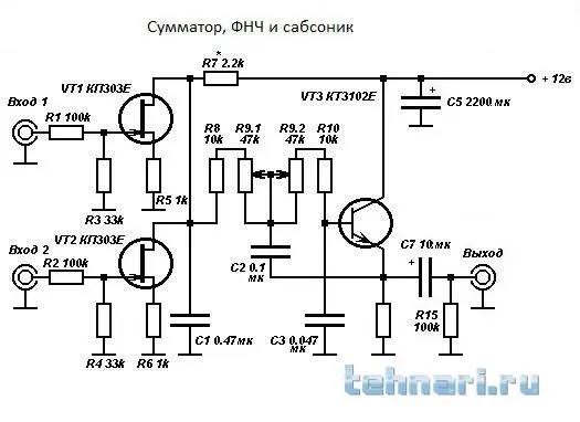

В принципе нашел печатку... Возникло чуть-чуть вопросов.
1. Решил отказаться от фазовращателя, оставлю сумматор, ФНЧ и сабсоник. Нужно ли тогда стабилизированное питание или только желательно? И будет ли разница?
2. Также думаю отказаться от сдвоенного резистора и диода (думаю полярность не перепутаю или диод ещё какую-то функцию выполняет?) Какими конденсаторами подстраивать частоту среза? Пробовал увеличивать С1 - меняется лучше чем резистором.

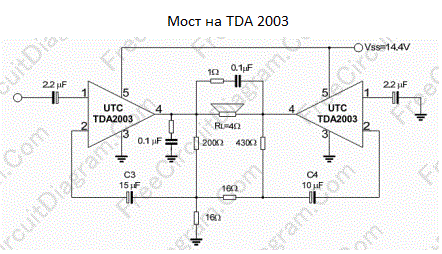

3. Усилитель планирую мост на TDA 2003. Если будет ФНЧ на входе нужен ли конденсатор на входе усилителя и если нужен номинал такой же или нужно изменить?
