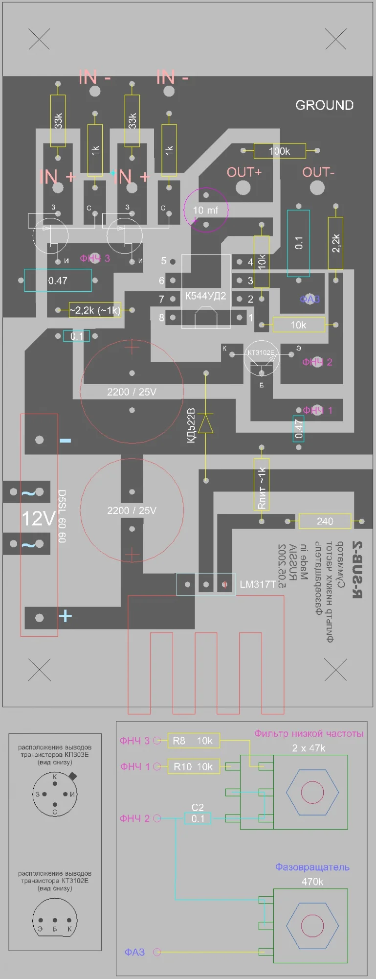

Печатная плата фильтра сабвуфера

схема питания однополярная а на плате двуполярная? от 12 вольт и земли запитать плучится?
О какой плате речь? если из #9, то там питание однополярное
буду делать печатку из 9. смущает вот этот вариант печатки (двуполярное же?)
    60.2 KB · Просмотры: 338
Почему двухполярное?, на "-" же написано "GROUND"
спасибо! теперь сомнений нет
одно полярное, блин не туда глянул(( сори
С7 10мкФ сколько вольт?
Ставь чуть больше чем напряжение питания
