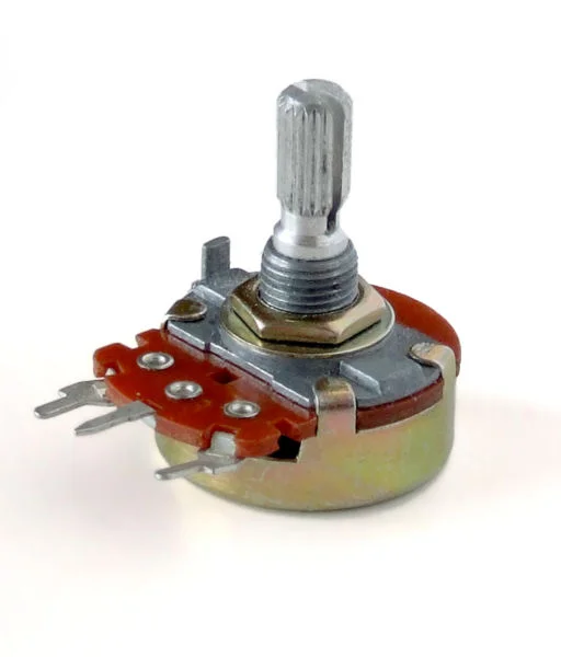

Так ведь нам-то откуда знать, какой резистор Вам нужен? Такой: Potentiometer.webp, а может быть такой: Pt_2.webp, или такой: Pt_3.webp? Какая мощность требуется? Как собираетесь монтировать? А что касается марок, то тут сложно: раньше, когда предлагались только советские, всё было ясно и просто, а сейчас идет импорт, в основном китайский, так поди разберись...

На импортных встречаются обозначения A,B,C (или G - непомню точно), дак вот, A- логарифмический, B-линейный, С(G) - обратнологарифмический. Бывает вместо букв встречаются знаки "+" и" -" Тут "+" это логарифмический, "-" обратнологарифмический, без знака линейный. Т.е. В50К - это линейный 50кОм. Или В503 - это линейный 50кОм (50*10 в степени 3).

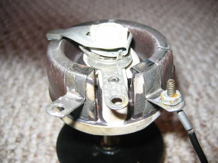

Если вы хотите использовать его напрямую, без электронной схемы, то вам нужен проволочный резистор мощностью не менее 2Вт такого типа
    48.3 KB · Просмотры: 5,558
Ну тогда и нужен номинал В300 - 0-300 Ом. Но на одном резисторе
регулятор не соберете. Нужен резистор большой мощности ... :)
Почему же не соберёт?? Такие резисторы есть и на 15Вт (ППБ-15г)
