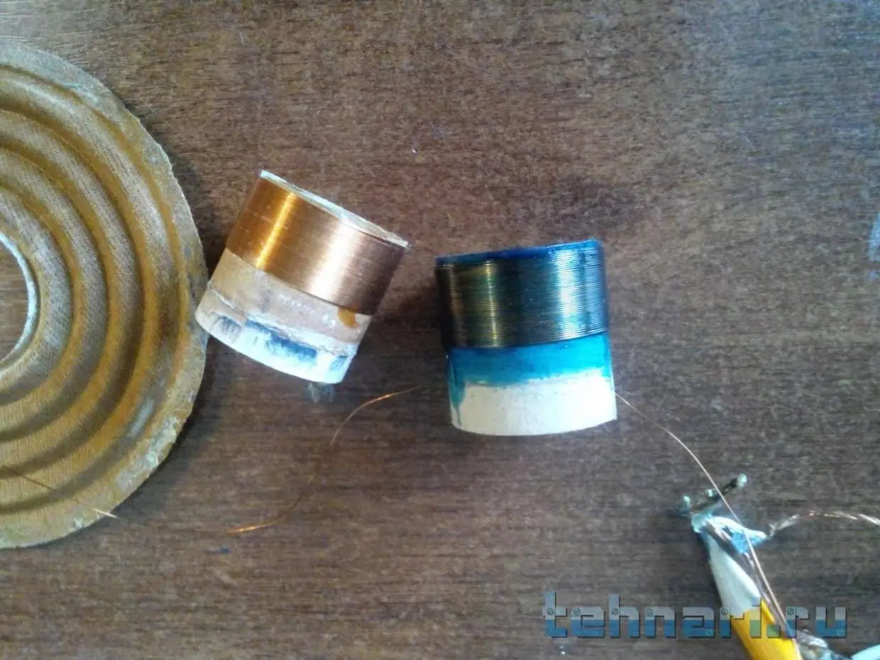

ну как то так)))

ну как то так,клеил цапон лаком перемешанным с 88 клеем
ну а изначально подматывал нитку под каркас катушки,для того что бы потом легче снять с болванки
далее собственно мотал(для одинакового натяжения провода использовал прищепку с грузом)
ну да и конечно получилось аж с 4 раза))))
жду критики и советов,пока еще не поставил катушки в дины
в общем каркас и жестянки не получился,намотал на картоне с одной пластиковой стороной
вклеена о отцентрована
с лева старая катуха справа новая
ну и весь дин в разборе
в общем пациент выжил и работает нормально,без скрежетов и чихания

вклеивать катушку в диафрагму, лучше одновременно, собирая динамик полностью весь, иначе может получиться перекос и катушка будет задевать цоколь
спасибо за совет,уже все собрано и работает
