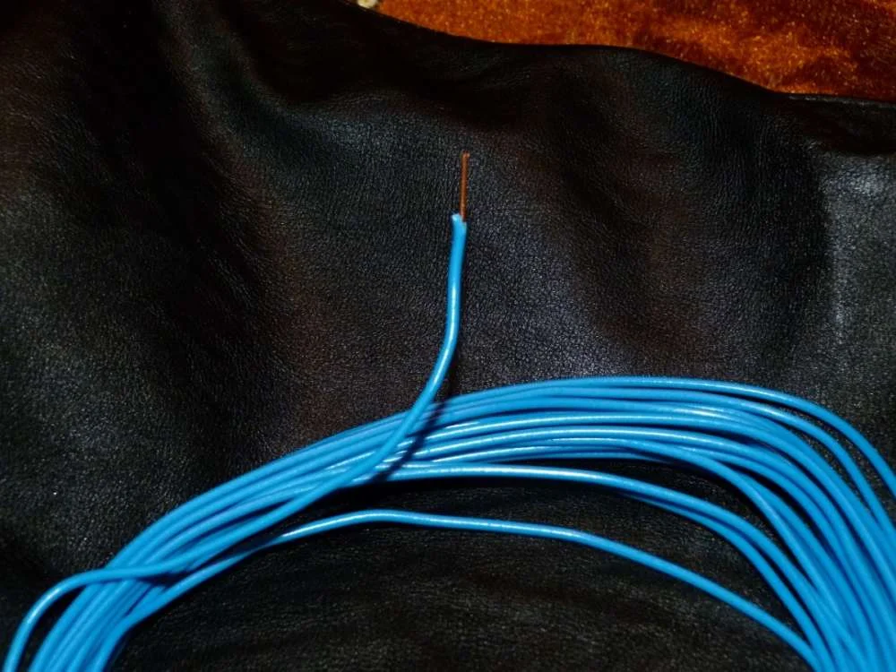

Привет всем!!! Вобщем плохие новости, не нашел я в своем городе медь-проволоку ни 1.2мм и 1.5мм. Только вот такой 1.5мм (на фото). Продается медь-проволока 0.9мм с покрытием (что то вроде бы лака чтоль, не знаю). А 1.5мм тока вот такой (фото). :confused: Может как нить исправить (1.5мм) и покрыть чем нить?

Не понял, это не обмоточный провод, а монтажный.
Обмоточный провод в тонкой лаковой изоляции, чаще
всего коричневого прозрачного оттенка. И продается
на катушках. Если 0.9 мм такой, то это тоже можно, но
мотать надо сразу в два провода, вместо одного ... :)
В два провода получается как бы вместе соединяешь и мотаешь? Если да, то также мотать кол-во витков, сколько было при разматывания старых (вторичн.)?
P.S. Всех фирм и магазинов обзвонил, у обмотчиков двиг. даже нет. Только вот 0.9мм и 2.5мм нашел. (
Да ...
А когда разматывал вторичку, не считал количество витков, толстого провода,
которые были намотаны ??? :)
