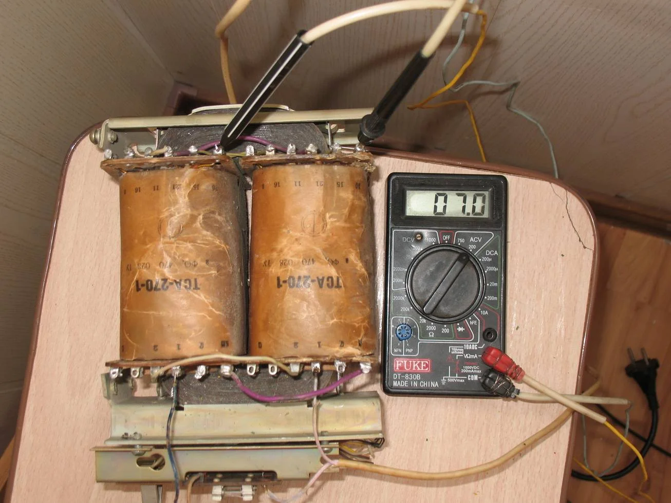

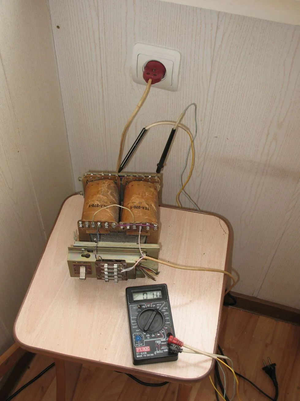

При десяти витках должно быть 4Впроверил напряжение на пробных витках (как обычно 10) всё есть 1.4 в

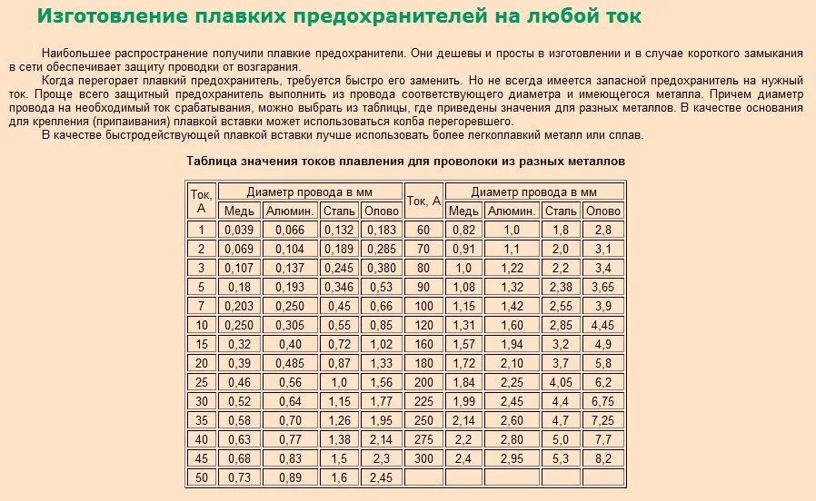

Вот Вам в помощь полезная табличка. :tehnari_ru_509:можно через тонкую проволочку подключить.?
не верное решение проблеммы.О напряжении можно судить когда катушка либо тород заполнен по всей плоскости.С такими подсчетами если мотать двухполярное питание у Вас будет разброс в 1 вольт примерно.А это уже не есть хорошо.ДА и еще ваша точность мультиметра то же злую шутку сыграет.При десяти витках должно быть 4В
замерил напряжение на вторичке 3.8в на 10 витков, получается 0.38в на виток. получается 106 витков на каждую катушку Для получения +-40в?
Значить мотать нужно на 35в? чтобы после моста было не более 45в.
