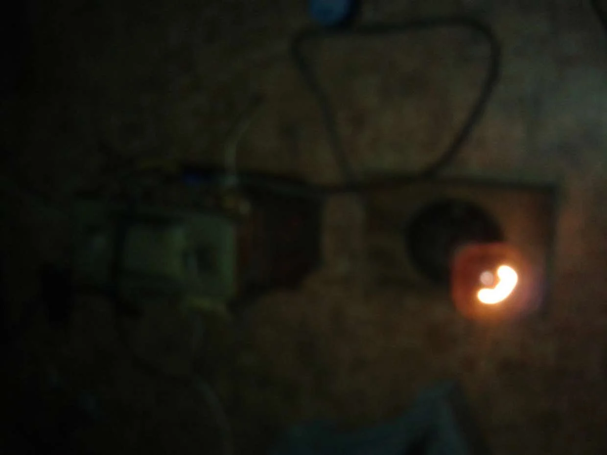

Проверил транс с лампой накаливания. Она, блин, светится. Не сильно( сантиметров 20 вокруг себя освещает), но светится. Это нормально?
Транс пока собран "на соплях", то есть не стянут пока толком. Боюсь лишний раз "уши" гнуть. А то отломятся. Фотка сделана в темноте без вспышки. Ну и гудит противненько.

Надо ток замерять. ТСА-270 на холостом ходу может порядка 200 мА тянуть, если не больше. Так что это скорее всего в пределах нормы.
Это мультиком dt830b можно промерить? Если да, то между чем мерить?
между трансом и лампой
Сколько допустимо?
Нельзя, он переменный ток не меряет.
Можешь включить транс в сеть без лампы через предохранитель 3-5А. Если гудеть и греться не будет, то все в порядке.
Ну он гудеть по-любому будет - не стянут. А преда нет у меня.

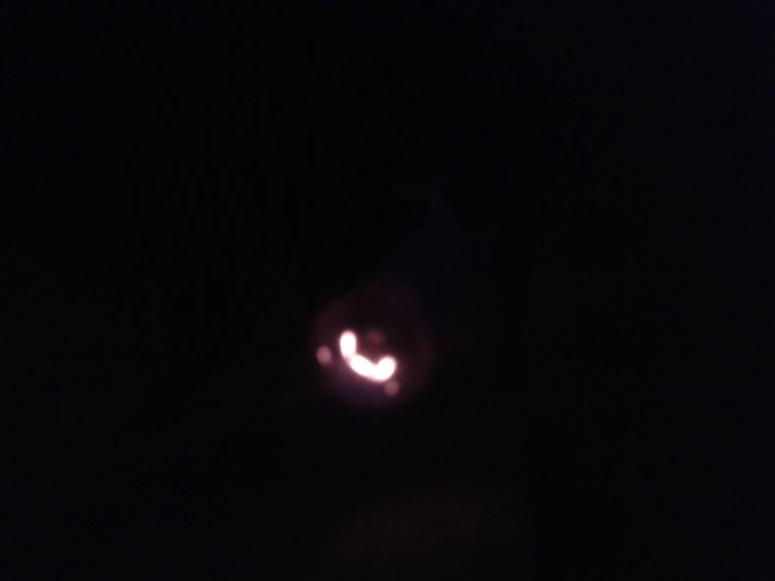

Кстати, после всех танцев опять подключил лампу накаливания. Светится. Точнее, уже не светится, а видно, что спиралька накаливается немного. Фото с того же аппарата, опять в темноте и без вспышки.

Для сравнения, как было до танцев. То есть до танцев, она что-то освещала вокруг сантиметров на 20, а после - не освещает. Межвиткового нет? Мне думается, что ее свечение было связано с плохим контактом половин сердечника. Верно?

Заметил, что при включении лампа горит ярче, а потом тусклеет. Если кратковременно коротнуть вторичку, то лампа вспыхивает.
Включение обычно сопровождается броском тока, величина которого зависит от фазы напряжения в момент включения. Подключение нагрузки также вызывает увеличение тока.
Отчетливо слышно, что он,зараза, работает. Шум системного блока не заглушает, но все равно громко. Может, после склейки эпоксидкой и подтяжки креплений тише будет?
Гудеть может не только сердечник, но и провода обмоток. Поэтому при намотке либо промазывают каждый слой клеем или лаком, либо проваривают транс после сборки в парафине.
Сейчас стянул посильнее - почти не слышно стало. И спираль лампы еще меньше накаливается. Едва-едва. Но все равно это как-то плющит меня. Ща разберу. Надо, думаю, соединительные плоскости сердечника полирнуть. Там довольно глубокие риски от фрезы заводской есть. Потом обезжирить и эпоксой склеить. Или не стоит клеить? Кстати, работает сейчас тише, чем до перемотки.
