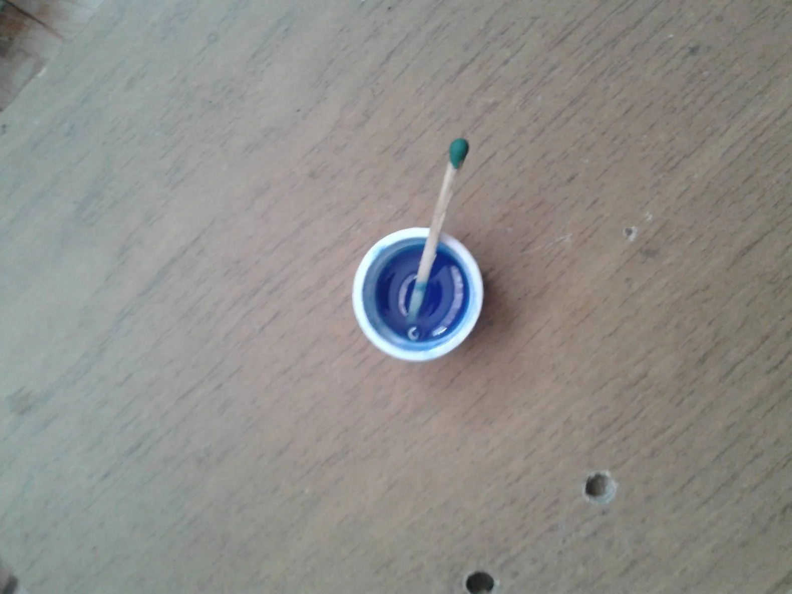

Тонер не электропроводен, так как это пластиковая пыль, иногда с металлическими частицами внутри пластика.
В клей имеет смысл добавить ферритовую пыль, проводящую магнитные поля, но не электропроводную. Электропроводность в сердечнике вызовет короткое замыкание.
Хотя... все эти манипуляции с магнитопроводным клеем не дадут какого-либо значимого эффекта в плане повышения мощности трансформатора.

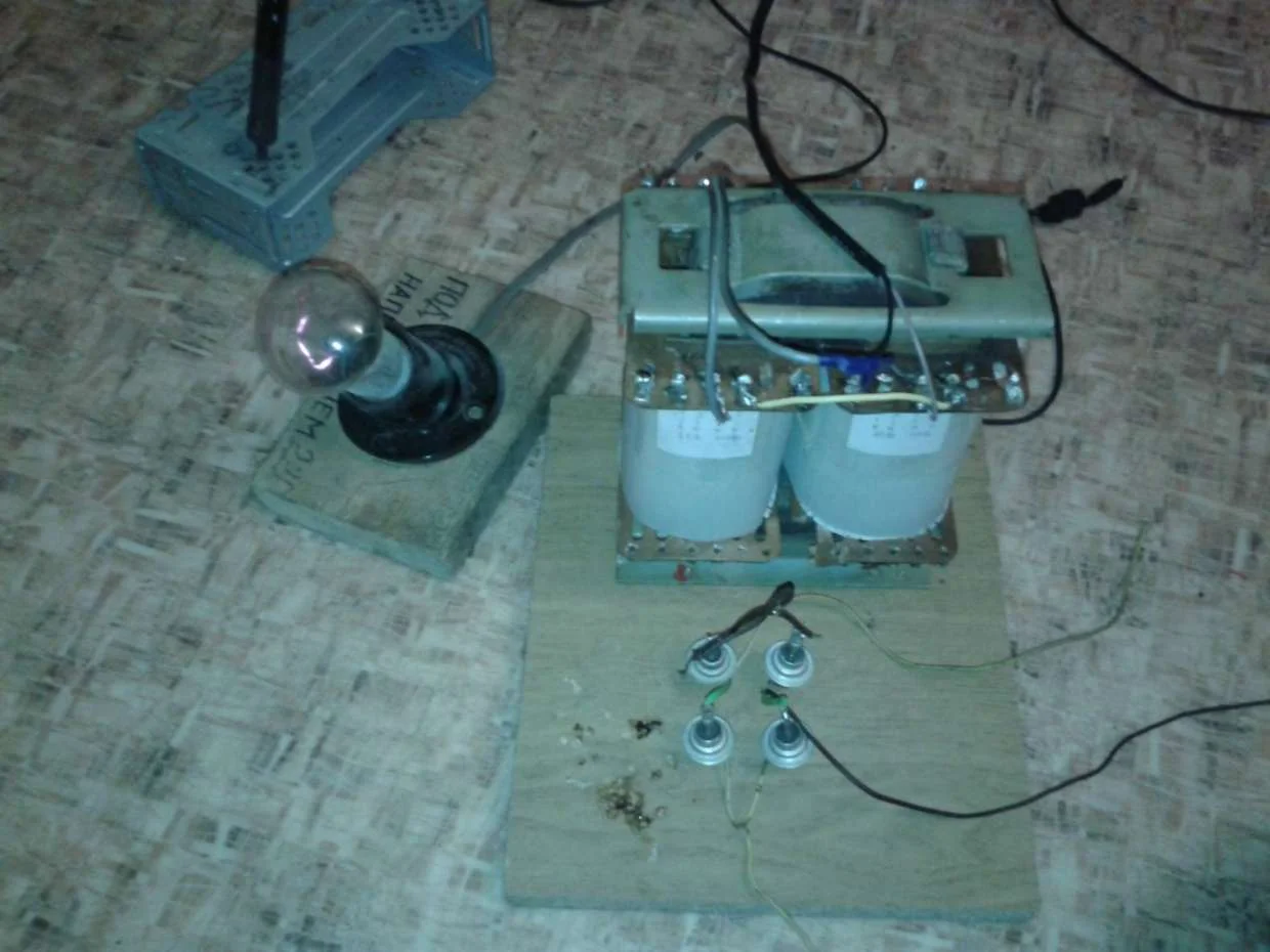

Тонер электропроводен. И я его мальца добавил. Синенького) Лучше, может быть, и не будет, но и хуже тоже не станет. Да и эпоксидка от любых добавлений пластичнее становится.
    81.2 KB · Просмотры: 369

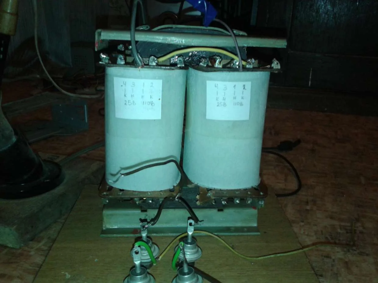

Мой красаучег) Тишина тишинейшая. Только если ухо поднести слышно будет) Но на лампу накаливания все равно чего-то поступает. Правда, еще меньше, чем до склеивания.

Поздравляю!
Ну не без этого, какой-то холостой ток должен присутствовать и от этого никуда не денешься.
Полностью подавить вибрацию в принципе невозможно. Крепи транс через резиновые амортизаторы.
Спасибо! И за поздравление, и за ценнейшие советы!
По поводу крепления... А лежа его можно эксплуатировать? И как тогда крепить? Что-то подкладывать?
Транс может работать хоть лежа, хоть стоя, хоть вниз головой. Критерий при расположении другой, главное найти такое положение транса, при котором он производит минимальные наводки на остальную схему.
Думаю, не стоит ли его отдельным блоком сделать. Здоров он больно)
Смотря с какой целью. Если хочется сделать тонкий усилок, а транс засунуть под диван, то можно.

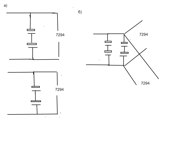

Еще вопросик по поводу запитывания 2-ух микросхем.
Раздельные делать платы конденсаторов или совместную?
а) или б)
Это "радовает") Я сделал уже печатку. На 4 конденсатора. Правда, предполагал на 1 канал. По 2 конденсатора 10 000 мкф на плечо. Но прекрасно работает и с одним на плечо. Да и в факе на схем.нет по 7294 пишут, что 10 000 вполне достаточно для одного канала. А то дорогие они, эти емкости. Докуплю еще 2 и подключу 2 микрухи.

я на всякий случай ставлю 2 по 10000мкф в плечо,но и одного конденсатора в плечо на 10000мкф должно хватить
Эта тема как-то не разжевана в сети. Где граница? А почему не 70 000 в плечо, или не 4700? На всякий случай/отсутствие денег)))
по сути,1000мкф на 1 ампер то есть вам надо ставить по 10000мкф в плечо
и не забудьте шунтировать конденсаторы керамикой на 0.1мкф
