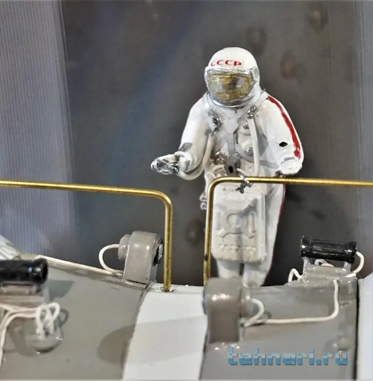

При перемещении в открытом космосе космонавт должен иметь систему страховки, с помощью которой он соединен с поручнем корабля и не может по неосторожности улететь в межзвездное пространство. В качестве "страховочной упряжи" космонавта выбрана страховка альпиниста (туриста), на которой закреплены два коротких фала с карабинами, при помощи которых космонавт закрепляется на поручне.
    26.4 KB · Просмотры: 36
    22.3 KB · Просмотры: 43
    19.6 KB · Просмотры: 42
Детали корпусов кораблей покрашены, собраны на "шампур" и закреплены на фигурных подставках. Вся конструкция установлена на новое, уже постоянное, основание.
    34.3 KB · Просмотры: 50

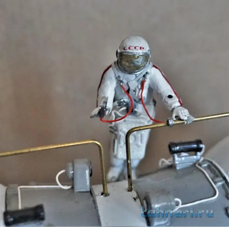

И уже можно проимитировать процесс перехода космонавта из корабля в корабль. Выйдя из люка, он закрепляется карабином на коротком фале за поручень и перемещается вдоль корпуса до узла стыковки. Здесь второй карабин с фалом закрепляется на втором поручне, после чего первый карабин снимается с поручня и перемещение космонавта к входному люку второго корабля продолжается. Все правила ТБ соблюдены, космонавт при помощи фалов с карабинами находится в постоянной связке с кораблями.

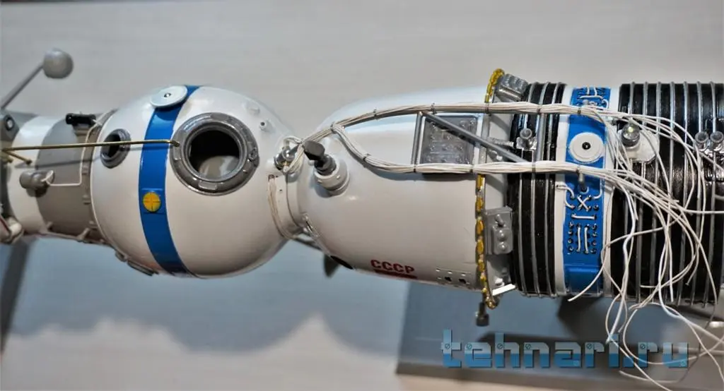

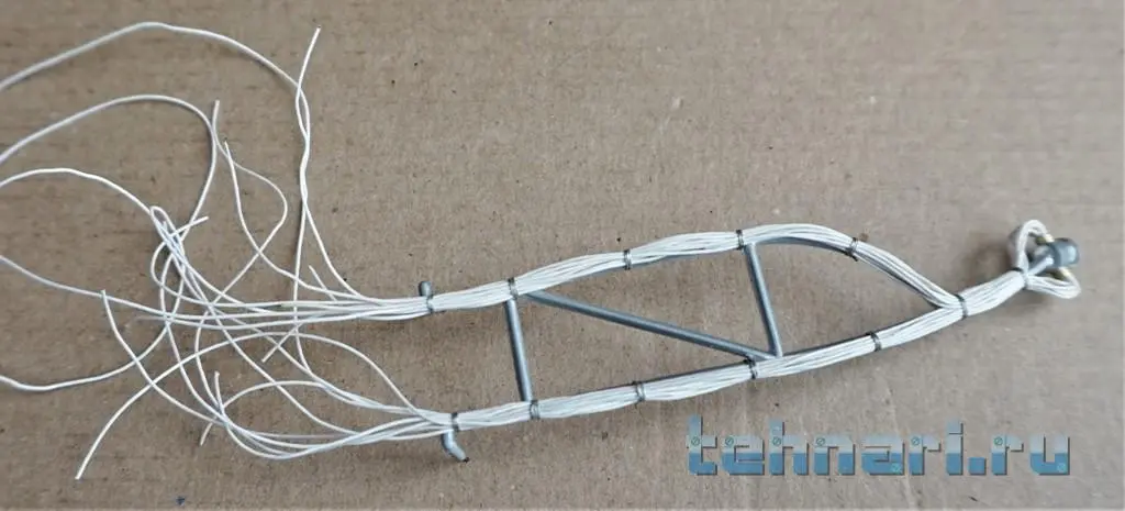

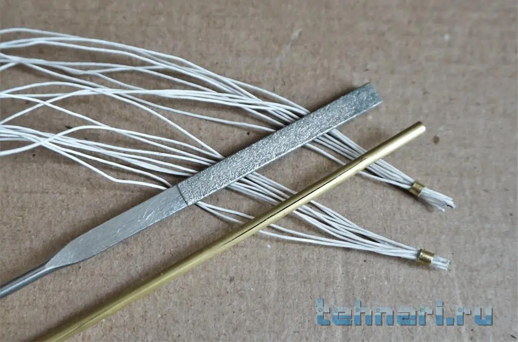

Начата черновая укладка кабелей, выполненных проводом ФД, проходящих по кабель-мачте из электроразъемов на приборном отсеке в муфту, расположенную на силовом шпангоуте, соединяющем орбитальный отсек и спускаемый аппарат.
    35.6 KB · Просмотры: 54
    37.3 KB · Просмотры: 49
Продолжаем работу по укладке кабелей на корпусе второй модели.
    42.9 KB · Просмотры: 42
А далее производим оформление кабель-мачты второго корабля. В итоге работы кабельные жгуты из провода ФД скомплектованы, уложены на плечи кабель-мачты и закреплены на них проволочными стяжками. Затем кабель-мачта установлена на корпус корабля на свое штатное место. Осталось только развести свободные концы проводников по точкам их подключения на корпусе приборного отсека.

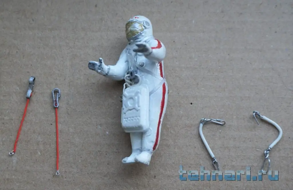

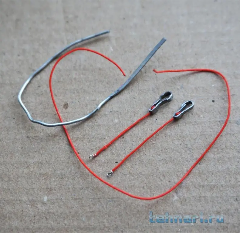

Из плющенной на наковаленке увязочной стальной проволоки выгибаем новые карабины, из провода ФД в красной изоляции изготавливаем новые страховочные фалы и соединяем их с карабинами. После всех подготовительных работ снимаем с фигур старые временные страховочные фалы с карабинами и заменяем их на новые.

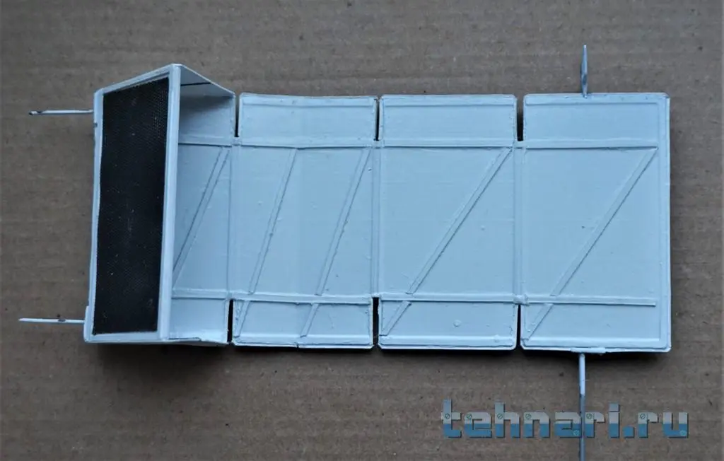

Работа над моделью продолжается. На этот раз на очереди солнечные панели второго корабля. Шкуркой с обеих сторон панелей снимается литой рисунок, имитирующий элементы фотоэлектрических преобразователей. Предварительно в пластиковом двутавре сверлится огромное количество отверстий облечения конструкции. После чего данный просверленный двутавр приклеивается по контуру обработанной солнечной панели.
    51.7 KB · Просмотры: 27
    15.7 KB · Просмотры: 34
На тыльной стороне модели из 0,3мм пластиковой "лапши" выклеивается несущий каркас панели и устанавливается панель системы терморегулирования. Данных об устройстве этой панели, кроме названия на одном из рисунков, я не нашел. Поэтому выполнил ее "по мотивам", вклеив в излучаемую поверхность теплообменника матричную сетку от кинескопа цветного телевизора и установив боковые шторки, видимые на некоторых рисунках аппаратов первой серии.

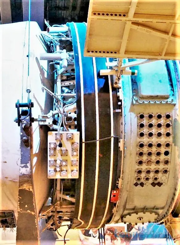

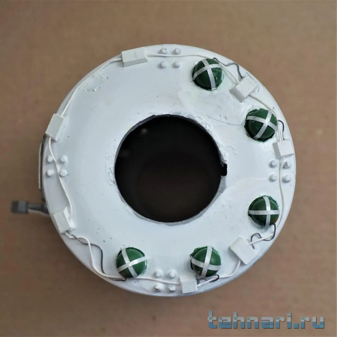

На фотографиях реального корабля видно, что в зазоре между приборно-агрегатным отсеком и спускаемым аппаратом находятся шарообразные баллоны, корпуса приборов и проводка.Поиск информации дал такие сведения: баллоны в количестве 5 шт. предназначены для хранения топлива для двигателей точной ориентации корабля во время стыковки. Приборы и проводка связаны с данным комплексом двигателей коррекции.
    105.9 KB · Просмотры: 33
    59.2 KB · Просмотры: 39
    77.6 KB · Просмотры: 40
С оглядкой на фото я добавил данные элементы в конструкцию модели.
