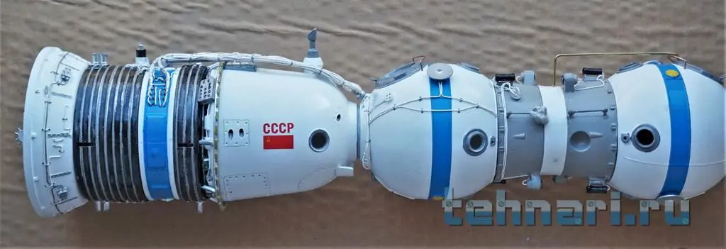

После чего произведена окончательная сборка на клею корпусов кораблей "Союз-4" и "Союз-5" на оправку из полипропиленовой трубы. На сборку установлены панели солнечных батарей. В итоге имеем вот такой результат.
    77.6 KB · Просмотры: 38

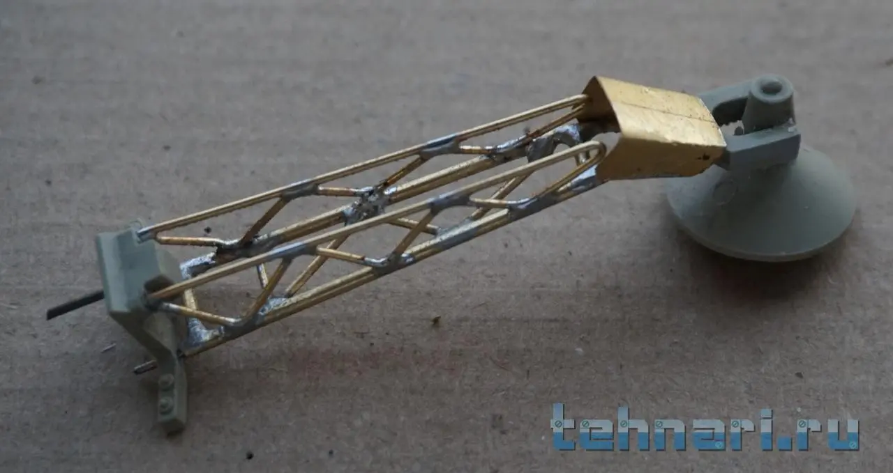

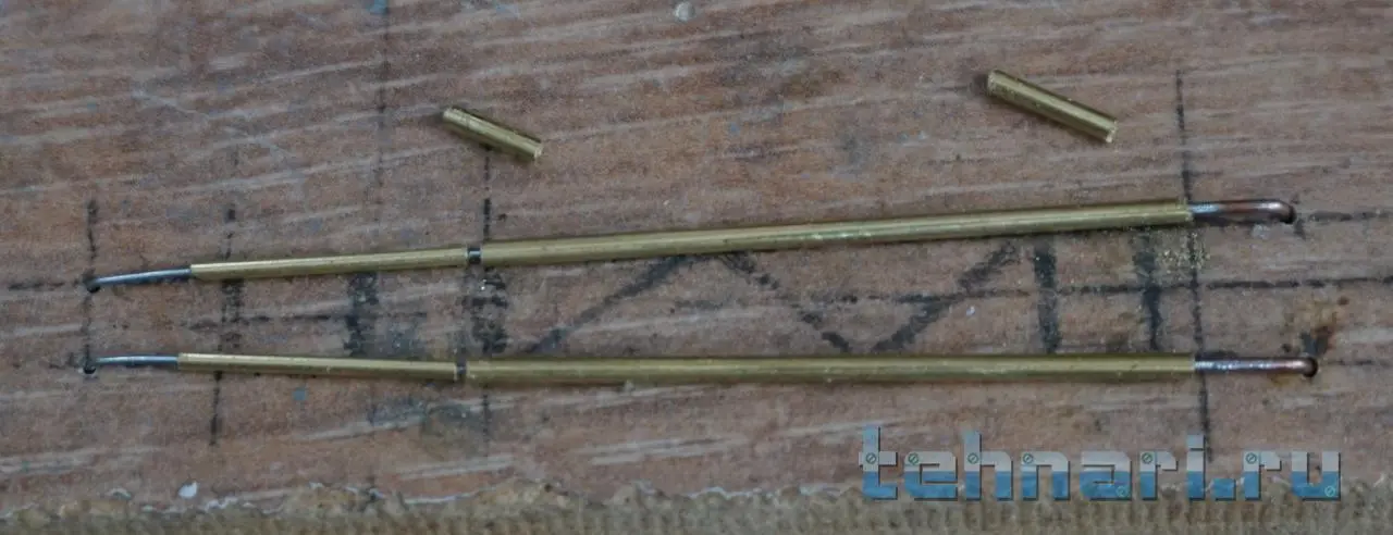

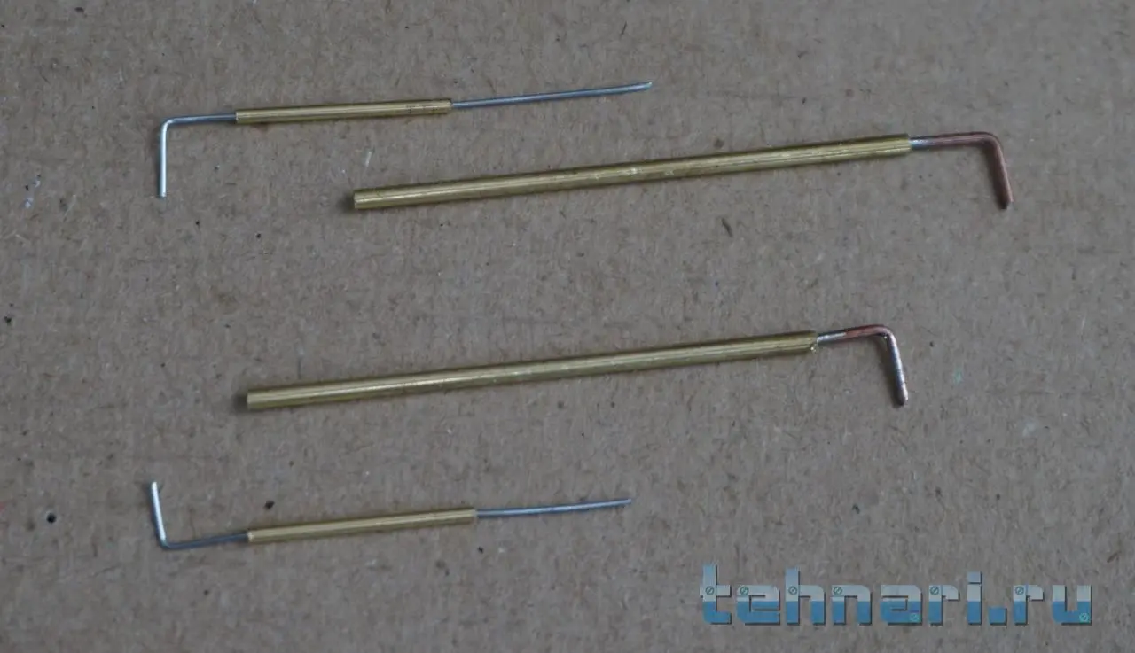

Поэтому, после внимательного изучения фото и рисунков корабля. принято решение о выполнении данной конструкции методом пайки из латунных трубок разного диаметра из которых были нарезаны размерные заготовки. Для облегчения сборки и пайки, а также получения одинаковых элементов конструкции был изготовлен простейший кондуктор, с помощью которого и произведены все паяльные работы. Для более надежного соединения трубок внутрь вставлена проволока, которая также обволакивается припоем в процессе пайки. После пайки излишки припоя убираются при помощи надфилей.
    47.3 KB · Просмотры: 28
    47.8 KB · Просмотры: 33
    46.6 KB · Просмотры: 34
    52.9 KB · Просмотры: 32

В транспортном положении основная рама фермы, крепящаяся к корпусу бытового отсека при помощи шарнира, уложена на корпусе БО, при этом боковые стенки фермы, крепящиеся к раме при помощи шарниров с пружинным механизмом их разворачивания, также находятся в развернутом состоянии на корпусе БО. При помощи шаблона паяем боковые стенки и устанавливаем их на основание, соединив точечной пайкой с основной рамой фермы.
    22.4 KB · Просмотры: 44
    80.8 KB · Просмотры: 40
    41.5 KB · Просмотры: 36
    55.5 KB · Просмотры: 33
    40.8 KB · Просмотры: 35
