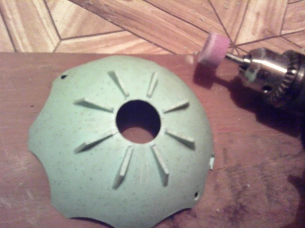

Сделал основание для часов. В будущей подставке перьевым сверлом вырезал отверстие, и подровнял немного используя боры для дрели. Далее пришлось немного подрезать ребра, расположенный сверху, чтобы крестовина легла плотно. Вымеряем и, опять же с помощью бора, стачиваем лишнее.
Всё подошло идеально, снизу притягиваем гайкой с наружней резьбой.
Вот такое вот оснвание у меня получилось.

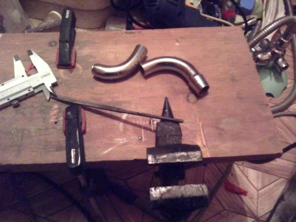

Сегодня я начал работу с изготовления крепёжных элементов.
Разрезал переходник от "гуся" крана и получил два "болта" (незнаю как правильно назвать), оба будут использоваться в моих часах. Одним таким "болтом" я притянул крестовину к основанию, вторым будет притягиваться гибкий шланг к корпусу для часов. Для этого прорезаем отверстие в корпусе. Отверстие давольно большое - 22 мм.

Далее вставляем болт изнутри корпуса и снаружи закручиваем гайку заранее отрезанного шланга. Для того чтобы шланг не выпадывал из гайки я из толстой резины сделал втулку конусообразной формы (забыл сфотать).Теперь когда затягивается гайка, шланг плотно притягивается.
Затем я сделал два колена из крана, отпилив изгибы. Примерил к крестовине. Все выглядет как и задуманно.

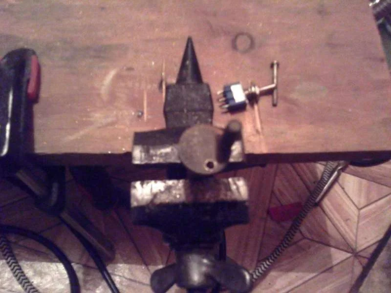

Сегодня займемся изготовлением одного из функциональных узлов - а именно переключателем :D
На первом фото видно какую-то фиговину в тисках, это вал-рычаг переключения душ\кран, по крайней мере, когда-то им был :)
Мне необходимо добавить туда еще один рычаг рядом с тем, который уже есть. Сверлим, вставляем болт, закручиваем - готово. Теперь между этих двух рычагов будет находится рычажок тумблера (как на 4-ом фото). Далее устанавливаем тумблер в крестовину и затягиваем гайкой, затем вставляем наш усовершенствованный вал на его прежнее место, так чтобы рычажок тумблера находился между рычагов вала. Все, готово, теперь при повороте вала мы переключаем 3 позиции тумблера.
