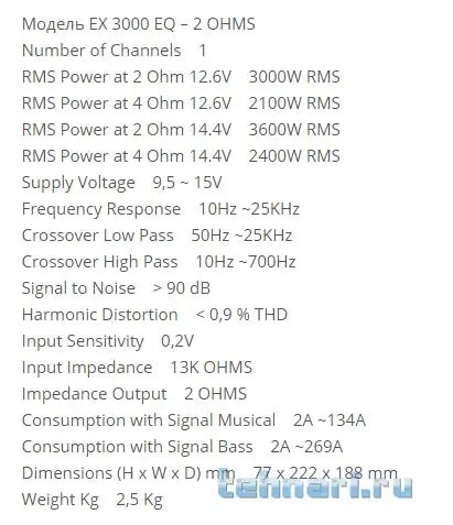

Имеется следующий усилитель: stetsom ex 3000 eq.
Ну, как имеется, возьму, если с питанием удастся решить проблему, потому что думаю использовать этот (или аналогичный по параметрам) усилок в составе домашнего кинотеатра.
Прикинул по пунктам Ваши рекомендации на себя, и вот что получилось:
1. «Аккумулятор из гаража» - имеется, но судя по заявленной мощности усилка хватит минут на 10.
2. «Аккумулятор + зарядка» - громоздко, но приемлемо (место есть, аккумулятор не обслуживаемый, для проверки, обкатки и пока не решу проблему, вполне подходит).
Как по-Вашему, какие должны быть в данном случае параметры зарядки, чтобы тащить усилок на 3 КВт (понятно, что не все время в пике будет работать)? И что будет с аккумулятором при ежедневной 2х часовой работе в таком режиме.
И что мы им делать собираемся дома? :)
