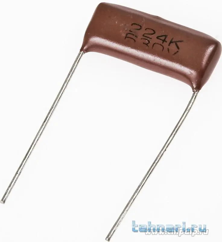

Все спаял, перед тем все детали проверил, кроме конденсатора. Не работает:tehnari_ru_744:. Может конденсатор не тот купил, на нем пишет 220К*400в. Потом снова все проверил уже спаянное, резистор на 1 Мом не показывает тестер как надо, цыфри падают.

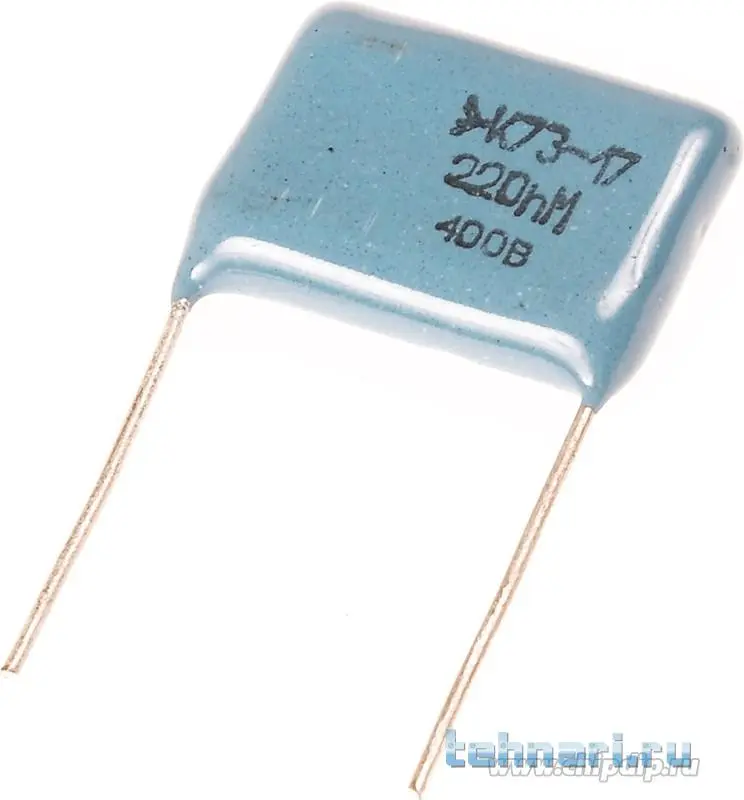

И должно быть написано 224K*400V( можно 630 Вольт ), или 220n*400V (это если конденсатор отечественный).
В прошлом посте написали, что 224K*400V мне не подходит ("Это 220 пФ ±10% на 400 В, а надо 0,22 мкФ...") То кто говорит правду, а кто ложь? :fellow:tehno036
А если пишет 220nl 400v?
Читайте внимательно... 224 и 220 циферки несколько отличаются
Немного больше. А что, есть большая разница?

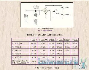

Повторяю для тех, кто в танке - вот рабочие, проверенные схемы .
И не надо выдумывать велосипед.
По первой схеме китайцы питают светодиоды в люстрах.
Лампа, собранная по второй схеме, у меня, работает больше года. В условиях частого включения и выключения (в туалете).
