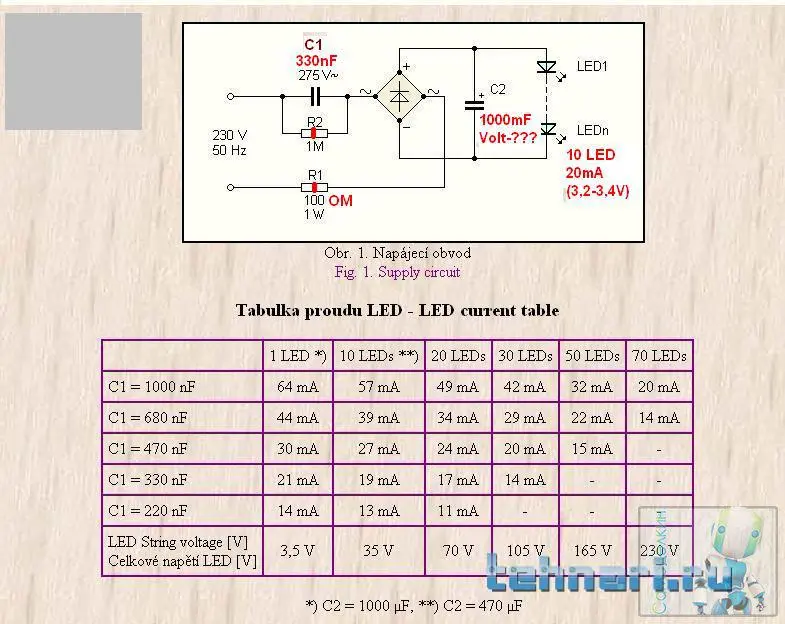

Дело в том, что ТС сложно соединить 2 детали, но настойчивость похвальна. Мы двигаемся от простого к сложному. Самая простая рабочая схема, при которой диоды не горят эта.
Если кто то знает проще, велком.

Хорошая схема, что и говорить. Вот только резистор тут нужен ватт на 10 - такая печурка.
А что касается обсуждаемых схем, то мне они решительно не нравятся тем, что, как я уже отмечал выше, там полностью отсутствует защита от пробоя конденсатора. А если он пробьется, то мало не покажется: сгорит всё - и мост, и светодиоды. Хорошо еще, если пожара не случится.
Ну уж... Если задаться током в 10 мА, что для абсолютного большинства светодиодов вполне достаточно, то всего то нужно будет около 2 Вт... :)
Света, ну кто же ставит на пределе по мощности? Тут уж ватт 5 надо - иначе, хоть и выдержит, но греться будет отчаянно. А уж если это всё засунуть в закрытый корпус небольшого объема, то и вовсе худо.
P.S. Я в своей оценке исходил из 20 mA плюс двукратный запас.
Решил делать эту схемку. Я не очень понимаю эту табличку, поэтом нарисовал как понял красным, на 10 шт. светиков. Все ли правильно? И какой должен быть кондер С2? Может электролитический- цилиндрический?
    53.2 KB · Просмотры: 915
Если на схеме указан "+" конденсатора, то это электролитический конденсатор.
В таблице указано, что для 10-ти светодиодов достаточно конденсатора ёмкостью 470mF.
В последней строчке таблицы указано, что на светодиодах будет 35 Вольт, следовательно конденсатор С2 должен быть расчитан на рабочее напряжение не менее 50V (больше - можно).

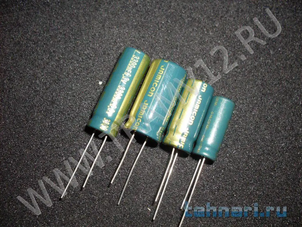

Вид они имеют такой -

кондер электролит 50В, потому как на 400в дорого и громоздко. Если пробьет диоды, то он зарядиться на 310В и БАХ-ТАБИДОХ. А пули свистят пули:gang2:.... вам это надо? Расскажу зачем ставиться С2: он позволяет увеличить емкость С1, а значит яркость. Но визуально не особо ярче будет, хотите света? - поставьте пару лишних диодов.

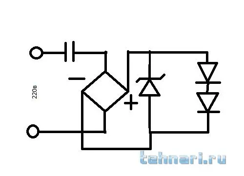

Спорю на зубы своего прадеда, вы испугались стабилитрона 22в на 10 светиков , что в нем страшного, поможем же поставить. На С1 ставте 0,22мкФ. Это расчет для моей схемы.

Может и не мое, но азарт с которым я занимаюсь электроникой, говорит другое. Ну хочется мне спаять что-то, и терпение появляется невероятное. Ну и надо когда-то начинать.
Я приводил уже эту схемку внизу. Что в ней не так?
    53.2 KB · Просмотры: 100
Что в ней не так?
Да уже сказано, всё так. Конденсатор С3 на рабочее напряжение не ниже 50 Вольт.
Собирай.
Эта схема должна работать, уже проверена и не раз.
Лично я считаю что С2 на 1000 мкФ это слишком... 100-220 мкФ хватит. Для 50 Вольт его габариты 15 мм высотой и 10 мм в диаметре... И опять же повторюсь... Без стабилитрона за большой ёмкостью лучше не гнаться. Двигаться лучше в сторону повышения его рабочего напряжения (63-100 В)...
