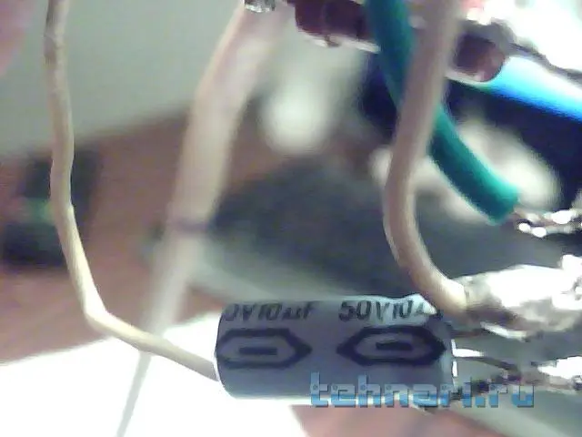

УРА! Почти получилось. Светики (9 шт.) светятьсь, но долю секунды, и НЕ ПЕРЕГОРЯЮТ. tehno013. Я взял кондер електролитический 10мкФ*16в. Наверное нужно на 50в минимум? Да?
35в хотя бы.
Поменял я снова кондер на 10мкФ*50в. Все тоже самое. Светики светятся долю секунды и гаснут.
Может на диодном мосте что-то не так припаял. На первом выводе у меня конденсатор (224J) с резистором 470k, второй там где "+", резистор с кондером (тож к плюсу) , третий вывод к 220в, ну и четвертый к кондеру и светику (ам) к его "-".

Похоже на время заряда конденсатора, потом ток не течет, зарядился. Ставлю зубы своего деда на то, что вы поставили конденсатор последовательно с диодами, а надо параллельно.
И советую приобрести макетную плату. С ней опыты в 100500 раз легче.
ПС выкладывайте фото всей схемы сюда, так понятнее будет.
Что написано на гасящем конденсаторе (который коричневый) и резисторах? Лучше фото.

Вот фото коричневый конденсатор и резистор, а также електролитически конденсатор.

Норм. А токоограничительный ("маденький") резистор?
Я не понимаю про что вы, мои знания весьма ограничение в електронице. "Маденький"?
Если все норм, тогда почему не работает.
Очепятка же :)
"Маленький". Тот, что припаян к плюсовому выводу моста.
Да все в норме вроде. Я когда опыты ставил, пробитые светики при включении мигали 1 раз. Возможно пробит 1 или несколько.

При использовании гасящего конденсатора в момент включения в сеть он (конденсатор) пропускает короткий, но мощный импульс. Если сопротивление резистора, про который я в третий раз спрашиваю, слишком велико, то при нормальной работе светодиодам просто не хватит напряжения, чтобы зажечься. Однако в момент включения упомянутый импульс вполне в состоянии их зажечь на короткое время.
Полярность включения у всех светодиодов верная, надеюсь...
Если опять ничего не поможет, придётся вооружаться мультиметром...
да, 100 Ом хватит
Гасящий конденсатор вместе с параллельным ему резистором при частоте сети (50Hz) является реактивным сопротивлением в 14 кОм, в данной схеме резистор после моста в 1кОм изменяет рабочий ток приблизительно всего на 1 мА. Однако в момент включения чем выше сопротивление этого резистора, тем большее лишнее напряжение на нём упадёт. Так что уменьшать его точно не стоит.

Однако, берём мультиметр и осторожно, соблюдая правила электробезопасности, измеряем для начала переменное напряжение на входе диодного моста.
На входе измерил, получилось 00,1 и скачет. Мерял мультиметром DT 830B, ставил переключатель на ACV 200.
