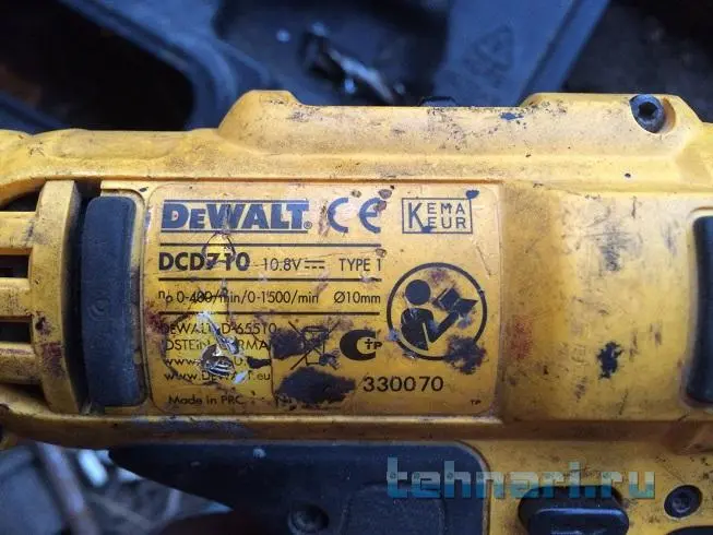

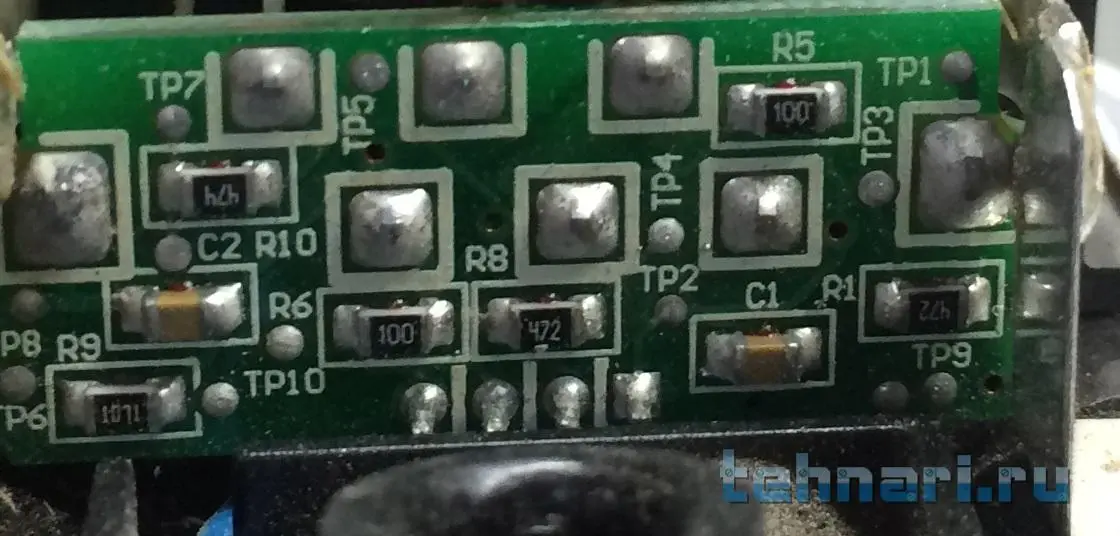

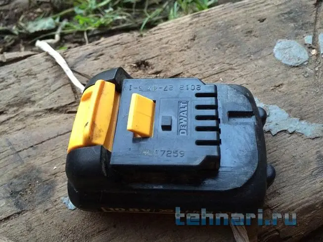

Доброго времени суток, дорогие форумчане. Сломался аккумулятор шуруповерта. После разборки стало ясно что протекла одна банка. Я разобрал аккумулятор старого ноутбука, вытащил оттуда банки. Отпаял в аккумуляторе шуруповерта все 3 банки и заменил их на ноутбучные. В ноутбучных емкость немного больше. Аккумулятор в итоге заработал, но почему то при попытке зарядки выдает, что он неисправен. Это фото платы рабочего аккумулятора. Нерабочий залило немного электролитом и не все надписи видны. С чего начать проверку платы? IMG_1597.webp
Ужели. Кроме того, разгерметизация литиевого АКБ грозит, как минимум, сильным нагревом, что не может не оставить следов.
Да у него в шуруповёрте наверное стояли никель-кадмиевые.
нет, стоял li-ion 18650, что стало с одной банкой могу прислать позже. Я просто хотел узнать можно ли как то восстановит блок защиты (плата, которая внутри аккумулятора):fase:

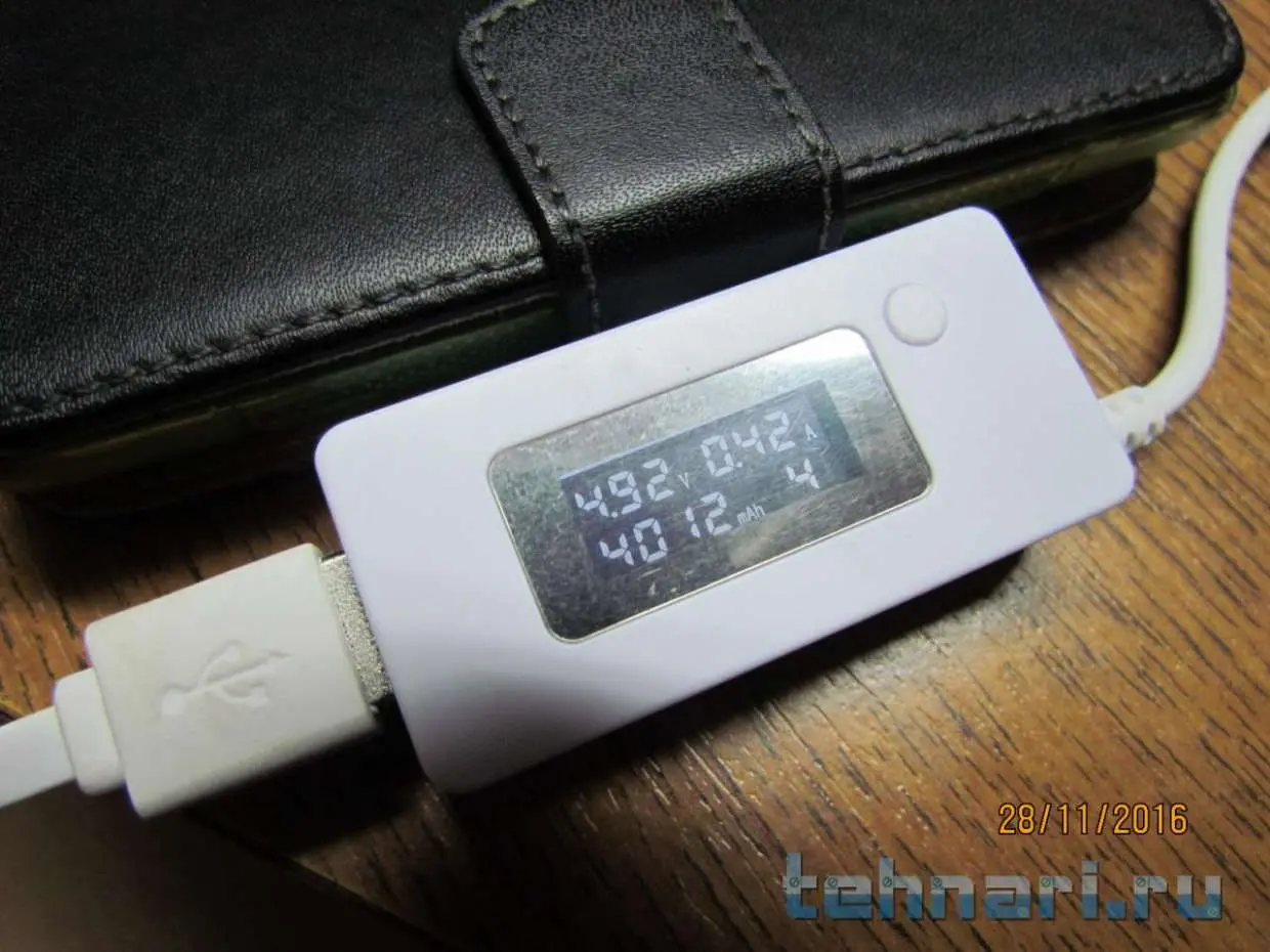

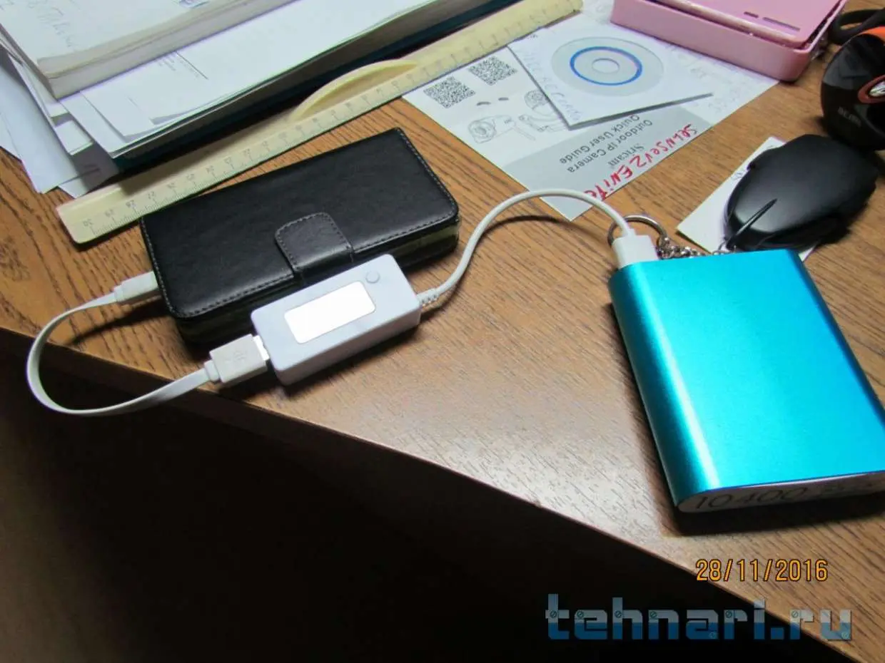

У меня вот такой ,,9 программ измерения
Сомневаюсь что он показывает истинную ёмкость аккумулятора. Что бы определить ёмкость аккумулятора, анализатор должен поработать над ним от десятков минут до нескольких часов( зависит от ёмкости акка). Он у тебя так работает?
Устанавливаю программу 5 и заряжаю от станции зарядки он запоминает а после выкачиваю все за несколько раз и он выдает сколько реальная мощность . Но дело в том что акуушки имеют 3,7 вольта напряжение ...а телефон заряжается от 5 вольт ...преобразователь тоже потребляет? Не так ли.??
Ну современные возможно много и не потребляют, хотя это тоже добавит погрешности. Но суть в другом, этот анализатор просто счетчик прошедшей через него энергии. И не любой аккумулятор к нему можно подкинуть, что бы проверить.
