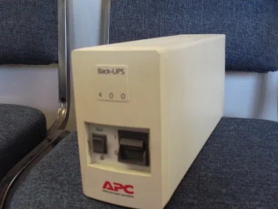

Вот поэтому у нас системники и бьют током...А в России в 90% домов этого стандарта нет
В отчёте следственной комиссии напишут "нарушение ПТБ при эксплуатации бытовых электроприборов", но ты это уже не прочитаешь.в ванной стиралка бьет довольно ощутимо. Причем бьет наверное 80 - 110 В. По этому если стоишь мокрый, или о ванную опертый - лучше её не трогать.
бывает с розетки забуду выключить машинку и начинаю выкладывать белье, так тоже дергает нехило. От у нас ЖЕКи козлы.... Разве это так уж тяжело и дорого сделать заземления дома? А не дай Бог какой то несчастный случай случится, то по идеи даже предъявить ничего не смогут, так как наверное скажутА вот в ванной стиралка бьет довольно ощутимо
Как ты это определил? Отсутствие заземления - очень опасно! Не знаю статистику сегодняшнюю а в 80е годы в СССР из за плохой изоляции (читай-отсутствия заземления) гибло до 10 000 тысяч человек ежегодно, маловероятно что ситуация изменилась сейчас. Для этого необходимо отказаться от глухозаземленной нейтрали, объеденить всю страну заземлением и оснастить всех потребителей измерителем утечки-отсекателем. Выход? Делайте заземление сами. Соединение с отоплением-водопроводом тоже неплохо как временная мера, если на Вашей подстанции отгорит "ноль" то мало не покажется ни Вам, ни Вашей аппаратуре. Заземляйтесь!Но это все статика, + я наэлектризован
Ну если не жалко сантехника...У нас одного убило, разъединил на свою голову трубы, а на них напряжение было...Соединение с отоплением-водопроводом тоже неплохо...
Согласен, это не выход. Но лучше чем вообще ничего! Лучше при утрате нуля пусть сгорит вся техника чем..На арматуру здания? На водопроводные трубы?
Жалко. И что теперь? Ничего не делать? Ждать пока после построения коммунизма будет сделана более безопасная, принятая практически во всем мире, система электроснабжения? Заземляйтесь за все и вся, за любую железяку имеющую контакт с землей. Есть другой выход?Ну если не жалко сантехника..
Выход всегда можно найти и не подвергать опасности других... По-моему, там кого-то нашли и посадили...Есть другой выход?
Подскажете? Буду рад.Выход всегда можно найти
