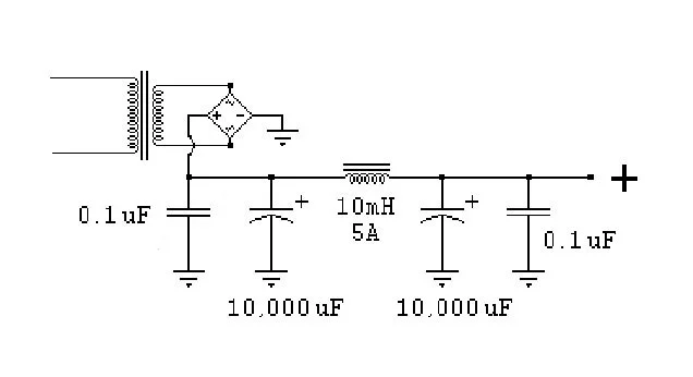

Это не из бп,а характеристика диодов транс на 30 вт 12 вольт после кондера 16 если 30:12=2.5 А
Такой ток можно получить подключив параллельно два стабилизатора КР142ЕН8Б.
А зачем стабилизаторы. Диоды нормально подходят?
Твои диоды вполне подходят. Но диоды только выпрямят переменный ток, а конденсаторы сгладят пульсации. Но при напряжении вторичной обмотки тридцать вольт переменного тока ты получишь выходное напряжение после выпрямления и фильтрации около сорока вольт.
На вторичной 12 вольт после кондера получилоь 16, а 30 это Ватт!!!
Правильно, так и должно быть. Так вот, если тебе надо получить ровно 12 вольт, то надо ставить стабилизатор.
Поскольку в общем 16в то истабилизатор на 16в, не подскажеш какой лучше и обязателен ли он?
Нет, для стабильного напряжения в 16 вольт, напряжение на конденсаторе надо иметь вольт двадцать. Для нормальной работы стабилизатора нужен некоторый запас по напряжению. Если ты собираешься питать усилитель с однополярным питанием, то можешь и обойтись без стабилизатора, но в этом случае будет прослушиваться некоторый фон из динамиков.
Всё понятно, тихий фон есть значит как будет время потавлю стабилизатор на 12 вольт, большое спасибо за ответы.
От фона можно избавиться и при помощи дросселя, только это будет очень громоздко.
Места много, что за дроссель, какойкупить, как подключать?
Схема фильтра с дросселем.
