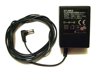

Я видел торовый для галогенок, на 500ватт, но он стоил 2700, вот такой бы на 7294 микруху но напруга мала.
Я имел ввиду вот такого плана, мне кажется на этот уселок вполне хватит, может с ценой и наврал но всё же не дороже 300р. А торроидальные они вообще дорогие, от 500р.

Для справки! А вообще усилок на TDA1558Q это стоящая вещь, может кто пробовал или это примерно как у автомагнитолы?
Я пробывал , один из самых лучших что я делал , хоть и многие грешат на него .Вот только схема включения у меня другая там деталек больше 15 штук))
Так там на картинке ваще написано 9вольт и 220милиампер выходные характеристики, в таком случае я уж лучше от зарядника от дивидюшника запущу-там 9вольт и 1.5 ампера.
Но это все равно мало, хотя бы чтоб 12вольт и ампер 5 было, а такие у нас блоки питания больше 2х тыщ.
Я же написал - такого плана, тоесть выглядит примерно так же, но такие есть и на 12 вольт и мощнее, уменя где то куча валялась посмотрел бы но найти не могу.

У меня тороидальный трансформатор , 18 вольт , но не помню пощность какова , давно это было) не переживай особо за мощность , бери сумарную мощность усилителя , в твоем случае 44 вата , и умножай раза на полтора с запасом . будет 66 ват , вот такой тебе нужен БП но если будет больше , ничего.
Ну так 36 вольт можно и до 12 понизить, я знаю только КРЕН но он греться будет.....
Дак 66 ват, это же какой надо блок, как сварочный аппарат? В таком случае БП от системника не пойдёт, да и адаптер не найдёшь, если я правильно понимаю в мощности.
Не чего то ты не то пишешь, 66 ватт что то многовато:D
Ну я же написал с запасом , а так сорок полюбас нужно
Да не нормально, 44 ватта общая мощность микросхемы, кпд примерно 50 процентов, знач как раз на полтора умножать. Так и будет 60ватт примерно.
Ну вот у нас 12вольтовый на 60ватт примерно 2500руб стоит, дороговато как то.
Хотя надо будет еще такие адаптеры поискать, но они как правило не сильно мощные.
