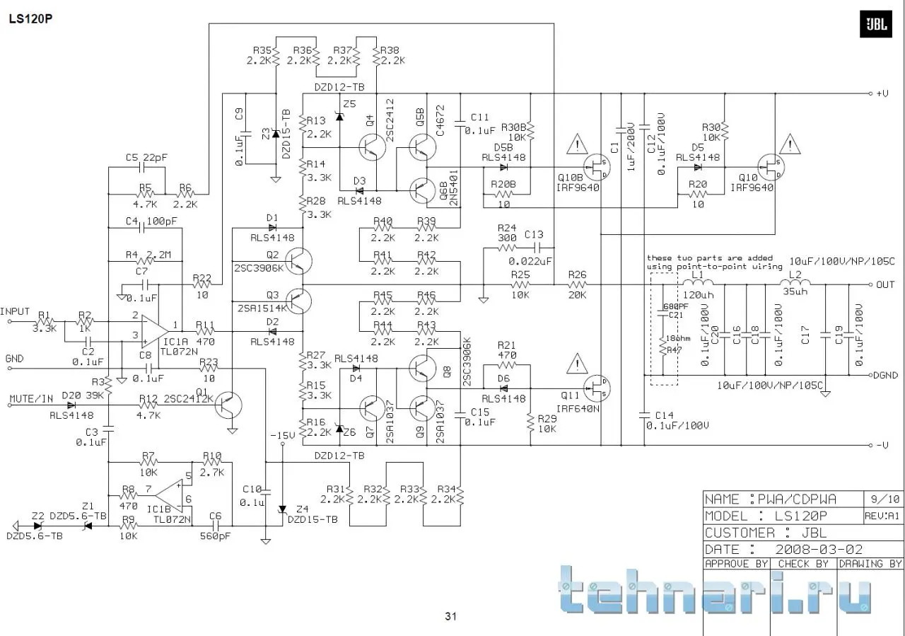

Подскажите пожалуйста по схеме усилителя в сабе.
это падение напряжения или относительно общего ?
Вот, кстати, вопрос хороший. Я измерил напряжение в начале и в конце резистора. Не так надо было, да?
После нескольких минут включения тумблера ON, транзистор Q116 ощутимо тёплый. Q117 и Q118 комнатной температуры. Сильно нагрелась катушка (справа зелёная с медной обмоткой).

На эмиттерах 116 , 118 х транзюках +- 15 В есть ? относительно общего .

Я правильно понимаю что все измерения что сделал - нормальные и ловить там (перед мостом и после моста) нЕчего?
"Думаю, для начала, нужно отключить разъёмы питания оконечника и посмотреть что будет с "резисторами".
Вполне возможно что какой-то из мосфетов "подпрыгнул".
Мосфеты находятся на маленькой платке с большим радиатором. Можете сказать какой надо разъём отключить? Далее впаиваю маленькие резисторы обратно?

коллектор это средняя ножка
выпаивается r241 и R244. если об этом приходится говорить, то может быть лучше все таки отнести к специалисту.
и вопрос - каким образом измерено напряжение 15 и минус 15, если резисторы в начале этих цепей сгорели? каким прибором производится измерение? может быть речь идет о милливольтах?

Да, отпаять резисторы (обесточив коллектор), гораздо проще. Я решил что если физически 1,2 и 3 ножка это E, C и B, то на электрической схеме посередине тоже будет коллектор, а там база. ))))
Я полагал что на этом форуме как раз и есть специалисты, которые могут дать дистанционные советы по диагностике.
Напряжение измерил правильно, потому что как посоветовали несколькими страницами выше спецы- вместо сгоревших резисторов я впаял мощные 2вт резисторы в качестве экспримента. :)

С этим я так понял проблема решена ,вот теперь надо переходить к выхлопу .
Ничего с ними не будет , у Вас слаботочное восстановлено - гуд , теперь проверить питание оконечника , дальше постоянку на выходе , не на выходе динамика , а на плате .
