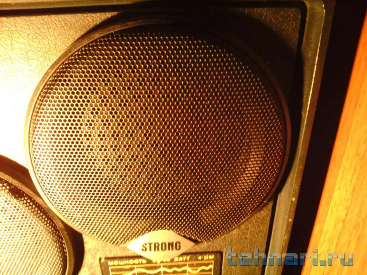

Еще подскажи, а на НЧ-динамики сетки откуда подошли? Можешь фото поближе сделать?
    68.8 KB · Просмотры: 130
Сетки на басовики, по моему, попались в Вольтмастере(аналог Чип и Дипа), а мелкие - ребята задарили, от автодинов валялись.

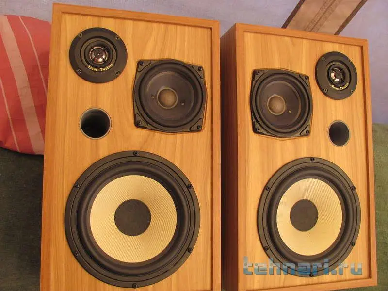

    43.1 KB · Просмотры: 1,465
казанская Электроника326, полный аналог, тока морда с сеточками.
От-жеж , блин, красотища! Я про внешний вид.
вот народ, чего делает и не узнать
Не узнать, согласен. Но это уже не 25АСххх. От них остался лишь 20ГДС и внутренний объём.
Порт фазоинвертора из канализационной трубы ф50 мм работает как турбонаддув и сушит глаза на расстоянии 2 метра.
