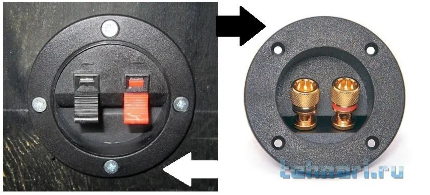

Кстати, а есть ли смысл поменять врезанные "зажимы" на гнезда под "банан"? Собираюсь привести в порядок помянутые выше 15АС-408 и заодно на них зажимы и поставить.
Понимаю, что практической пользы никакой, только чисто для эстетики :)

Если моножилу в восемь квадратов не использовать, то и зажимов хватит.

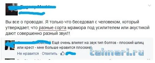

Да простят меня модераторы. Не удержусь. Сегодня в фейсбуке.

Сегодня в фейсбуке.
Позавчера в Японии:"Такео Морита, обеспокоенный тем, что "испорченное" электричество влияет на качество его мелодий, установил уличный столб электропередач за примерно $10 000 со своим собственным трансформатором, чтобы получить более прямую электроэнергию из сети." :) Аудиофилы в Японии устанавливают свои собственные столбы электропередач
