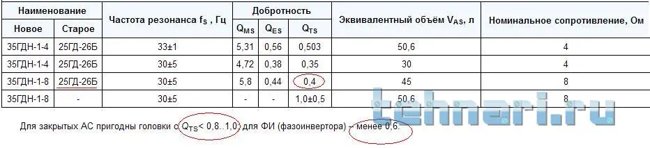

У тебя 4 Ом 35-ки? У них подвес мягче. И бьёт у тебя не колпачок а катушка.подвесы очень мягкие на 25гд,может из за этого бить.
И что мы увидели в этой таблице? А то что не для всех 35ГДН-1 объём не подходит, почему? Потому что разброс +/- 10 км в параметрах.По поводу использования ФИ. Правда литров маловато в 25АС-309
Да ни.уя 35 гдн не аналог старому 26гд. Делали их 20 лет, четыре завода, Бердск под свои Веги, Рижане под свои, Гагарин клепал... Отличаются они и подвесом, на тех, старых, где на корзине набито 25 гд-26, подвес совсем другой, чем в новом 8 омном 35гдн, да же по структуре. В З5 голая глянцевая резина, а у меня, матовая, типа микропоры, немного губчатая смотрится. Потыкал через сетку сейчас, очень мягкая, к ППУ ближе.И что мы увидели в этой таблице? А то что не для всех 35ГДН
Ну тогда мне тут делать нечего, куда мне со своими измерениями... Когда оно вон чО, оказывается 45 литров 40Гц и всё такое.... )Мерь -не мерь ящик 45литров, З.Я от 40гц по минус 12 дб начнет, фазик(объем не уменьшится) от 35 по минус 8.
Если есть данные, остается научиться правильно из использовать.Ну научились мерять и чо?
Ну вы и сейчас в этом ничего не понимаете, зато потрындеть об этом охота.даже 10 лет назад мы ни ухом ни рылом не ведали, кто такие эти Тиль и Смолл.
Можно выбросить эту табличку.По поводу использования ФИ.
Не получится. Сайт где она висит не мой.Можно выбросить эту табличку.
