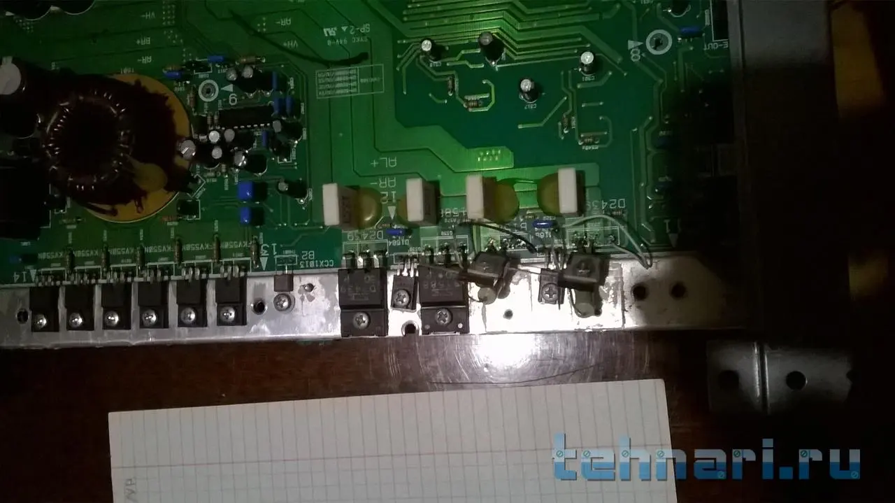

Всё будет нормально. Даже запас по току будет больше. А место то есть, для двух транзисторов?
да место есть
Ну да, только исходные Дарлингтоны, с высокой беттой, а у 819 - 818 максимум 40. Их надо чем то раскачать. Можно , конечно, им в поддержку поставить 816 - 817. Можно и так. Тоже будет работать нормально.818-819 - те же 10 ампер, что и у исходных.
Тогда ставь по 2 штуки в плечо.да место есть

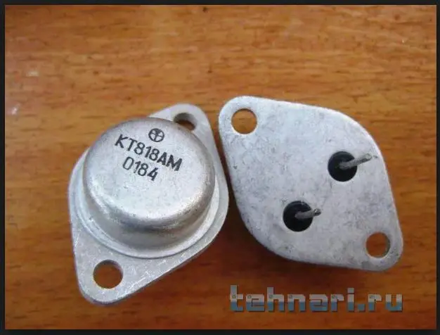

У тебя питание какое в УНЧ? У 818Б - 40В, у 818АМ - 25В...брать с индексом Б или АМ?
Ну думаю ты нашел ответ на свой вопрос?+-30В.....
Стесняюсь спросить, а как лепить их будешьКТ818(9)АМ, на них можно будет собрать?
в автоусилителе.
Серёг в автомобильный УНЧ проще простого, просверлил отверстия и ставьа как лепить их будешь
Не пойдут ни эти и ни те. Эти транзисторы должны выдерживать полное питание усилителя, то есть 60 вольт. Нужны как минимум с буквой В и ВМнашел КТ816Б и КТ817Б, в магазине есть КТ818(9)Б и КТ818(9)АМ, на них можно будет собрать? если да то брать с индексом Б или АМ?
И, таки, не, не пойдут.Не пойдут ни эти и ни те.

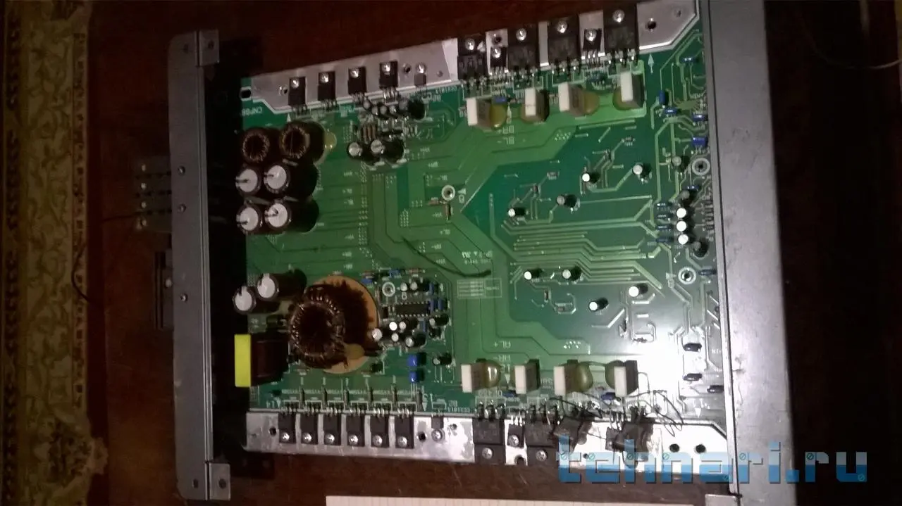

Ну-ка, пусть автор озвучит название этогов автомобильный УНЧ проще простого
и выложит фото внутри и снаружи, а потом посмотрим, насколько легко можноавтоусилителе

Паста и радиатор какие?вроде бы работает,но греются оч быстро и сильно...
Так без охлаждения при таком питании это нормальное явление, это же АБ классвроде бы работает,но греются оч быстро и сильно
Ну попробуйте ввалить мощности побольше, ближе к клипу. Может быть и выживут… пока от блока питания работает усилитель. А в бортсети автомобиля напряжение может быть под 15 вольт. Там выживание будет под вопросомК сожалению живу не в городе, магазин в городе, в который не каждый день езжу...
по делу, поставил кт816Б + кт818Б кт817Б + кт819Б, вроде бы работает,но греются оч быстро и сильно...усилитель пионер
