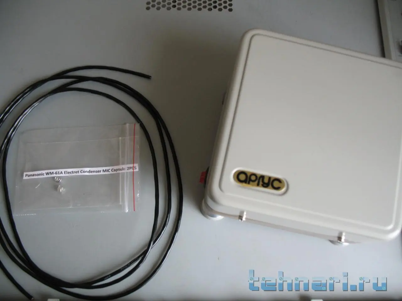

это "товарищ "Аргус" - точнее его часть, в будущем будет применяться для снятие параметров АС с использованием микрофона. Модуль пока не собран в единую конструкцию, но все к этому уже готово, внутри корпуса плата микрофонного усилителя и источник питания.
И как только измерения основных параметров собранных АС будут произведены, тогда можно будет уверенно раскритиковать все и вся. Возможность такая будет.

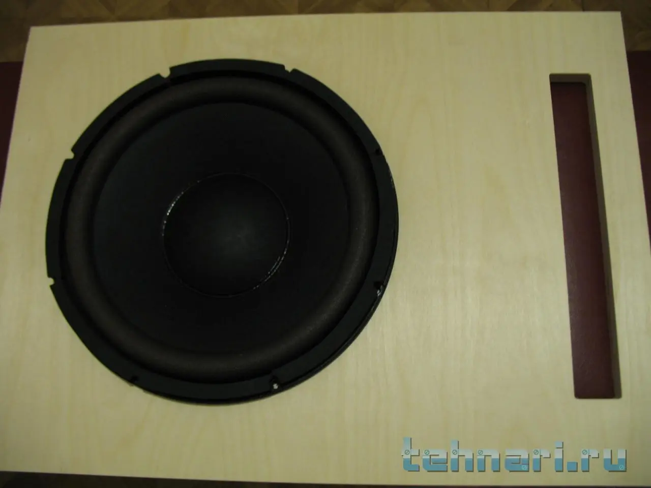

Тем, кому посчастливилось проектировать и собирать отдельное НЧ звено ("сабвуфер") для своих АС. Скажите, с вашей точки зрения, есть ли среди приведенных характеристик те, которые бы вызвали у вас определенные вопросы, к чему бы вы придрались?
tehno032
Мдя .... 85 литров - это тебе не баран чихнул ... :hmmm:

Конструкция саба немного претерпела изменения.
На фото из предыдущего поста, листы распиленного материала составлены как предполагалась изначально. Но после всех корретировок на внутренний объем корпуса, мне не понравилось то, что корпус стал более вытянутым в длину, это неудобно.
Пересмотренный проект выглядит так:
Саб будет пассивным, поэтому, какие-либо конструктивные изыски отсутствуют, просто тяжелый (около 30 кг нетто веса + 6 кг. ДГ + финишная отделка), максимально прочный, и в меру глухой корпус.

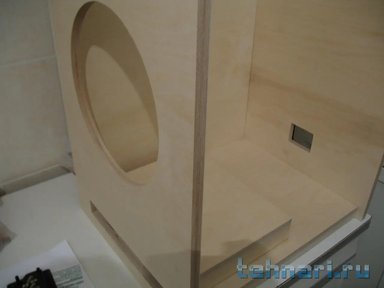

Сам процесс изготовления.
Верхнее и нижнее основания. Части были проклеены и скреплены между собой саморезами, т.к. струбцин у меня нет.
Фазоинвертор.
Внутренняя распорка.

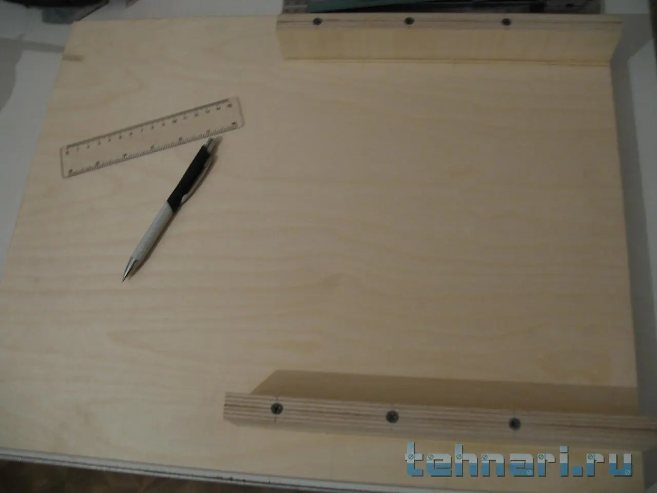

Ребра жесткости.
Монтаж оснований и боковых стенок.

неужели этот динамик развивает такое избыточное давление, что требуются рёбра? конечно монолитный корпус для НЧ необходимость, но такиемероприятия нужны когда дурь за киловатт, не?
Да ! Саморезов НЕ пожалел... :wo:
Проект для 300-гдн. Нет, конечно, фазоинвертор все-таки к давлению внутри корпуса полояльнее чем ЗЯ.
Преследовалась цель убрать паразитарные резонансы стенок корпуса. Фанера 18мм тонковата для саба (имхо). А толщина материала +18мм, уже неподъемный вес корпуса. Ребра связаны с передней и задней стенками, все меньше ненужных вибраций, к тому же укрепляют и часть места крепления динамика, а оно самое слабое. В любом случае лишним точно не будет.
