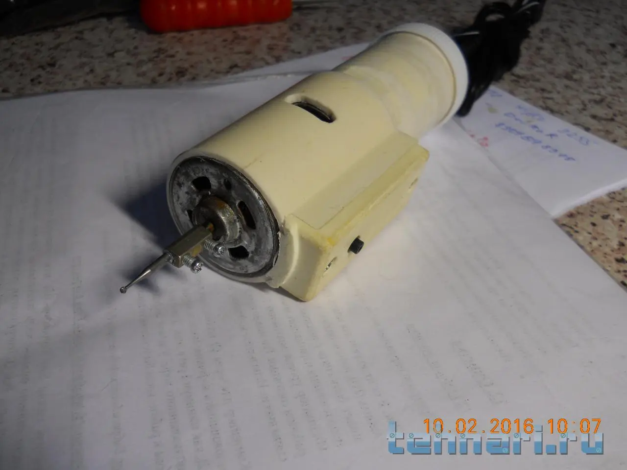

Мне нужно определить что это за моторчик, из надписей на нем только 06-11 и все. сфотал что мог. работает от 4 батареек на 1,5v IMG_20160209_211746.jpg
мне нужно купить такой же поэтому и вопрос
Дайте хоть какие нибудь параметры от чего отталкиваться
это колекторный двигатель постоянного тока, судя по толщине провода ватт на 8-10 , думаю какой нибудь вазовский от насоса омывайки или аттенюаторов центрального замка вполне подойдет, по оборотам сложно сказать, но судя по количеству полюсов на якоре не сильно быстрый, думаю 1500-3000 максимум ...

Мне нужно определить что это за моторчик, из надписей на нем только 06-11 и все. сфотал что мог. работает от 4 батареек аа 1,5v
У меня такой же моторчик. Он снят с детского мотоцикла - игрушки работавшего от 6ти вольтового аккумулятора (китайского).Работал он в паре с трёхступенчатым редуктором.Моторчик мощный ампера на 3-4,может быть даже и 5.Очень похож на двигатель от шуруповёрта,только тот на 12-14 вольт.

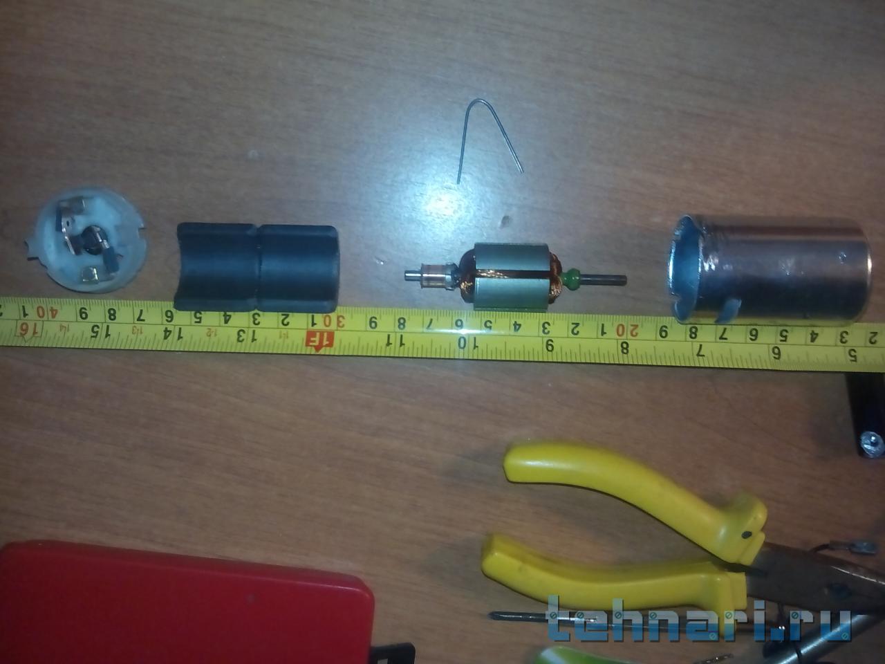

http://www.tehnari.ru/f131/t105670/ вы были в той теме, просто разобрал одну из этих фиговин, достал моторчик думал что нибудь хоть написано, фига, тока наклейка 06-11 и все. поэтому опять обратился к сообществу

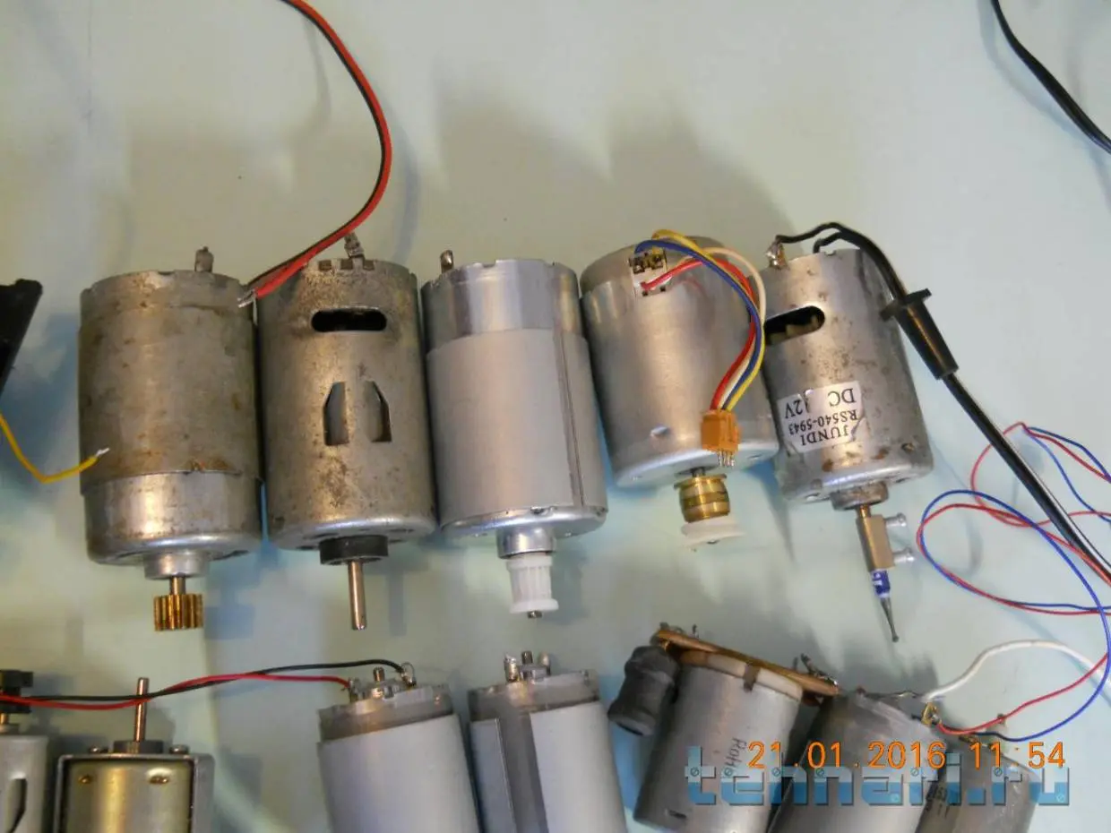

Ну подобрать то можно по размерам,вольтажу и силе тока.Вольтаж известен - 6 вольт,размеры замерь,а силу тока замерь тестером при напряжении 6 вольт.Может быть такой и подберётся,по крайней мере шанс есть.
А где ты живёшь?
Правда из верхнего правого(он от шуруповёрта - 14,6 вольт) я уже смастырил себе бормашинку. Жду только из Китая цанговый патрон.Корпус - наконечник от шланга пылесоса,который присоединяется к пылесосу,а задняя заглушка -пробка от молочной бутылки.В общем собрано на "коленке"

Вадим, это обыкновенный движок 6 вольт, но для мотоутки желательно с редуктором и в обе стороны вал. Я конечно не знаю по какой ты механической схеме хочешь собирать. Я просто говорю о том как я это вижу ... :)

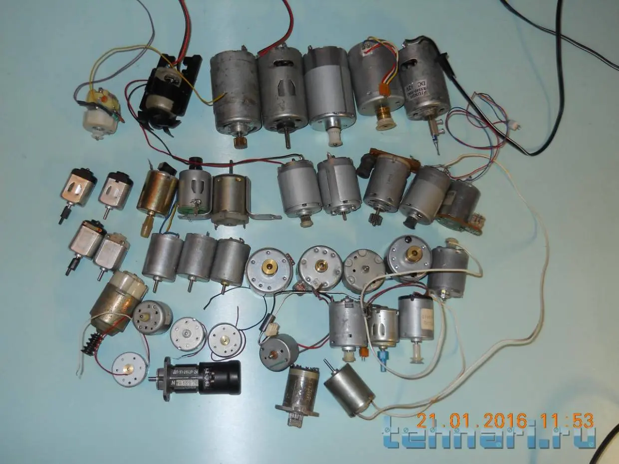

А где вы видите на его моторе вал в обе стороны.Слева коллектор и кончик для подшипника,а вот справа действительно вал. Я ему написал,чтобы дал размеры и замерял силу тока при 6 вольтах напряжения,и я может быть ему подберу из 40 штук то,что ему надо. Вот только он уже третий день молчит.Значит так надо !
