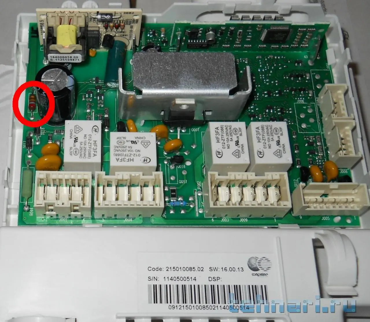

Помогите определить сопротивление резистора
Резистор слегка подгорел, не могу понять цвет рядом с красным. Нашел такую же плату(большое фото), на маленьком моя. Помогите разобраться
    71.5 KB · Просмотры: 382
    101.8 KB · Просмотры: 622
не знаю что там на большом фото - не видно, но на меньшем это не резистор а дроссель - обозначение L001 должен звониться как КЗ
Судя по отшелушившейся краске, это БЫЛ дроссель. Он выполнил свою функцию предохранителя, теперь надо искать дохляков на плате и менять их всех, а потом можно заменить и дроссель.
Подайте на плату большой ток и выжгите неисправные элементы (шутка))
Мне так однажды КЗ предлагали искать)
Как определить его параметры? Какой нужен ему в замен?
