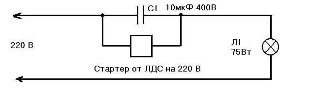

Схему мигалки нужно переделать под 9-12 вольт.
Или ваши предложения мигалок для светодиодов.
Самая простая мигалка для светодиода - мигающий светодиод :)
хотел сделать светодиодные пои. Нужна простая и надежная мигалка, а усложнять смысла не вижу.
в них будет 2 режима мигающий и простой
Так кто может помочь?

Такая мигалка работает только от сети 220В с обычной лампочкой, для светодиодов не подходит
Выложенная Вами Здесь схема при пониженном напряжении работать не будет.
Поэтому рассмотрите варианты предложенные Вам выше.
Или опишите условия которым должно удовлетворять данное устройство.

Да согласен идеальный вариант купил подключил -и + и оно мигает но не так все просто а ограничительный резистор а периодичность вспышек.
мож у меня руки криви но не моргает от 6v в чом проблема...
Если схема с 13 поста, то она от 6 В моргать и не будет. Напряжение должно быть не менее 12 в, а иногда и больше...
Кроме того, это даже не мигалка, а, скорее, короткая вспышка.
Там написано 12 вольт если 6 то резистор надо в половину меньше брать.А периодичность вспышек подбор конденсатора и все.Да и еще какой светодиод на 2,5 вольт или 3 вольта тоже надо смотреть.
Это не поможет. Эта схема работает на лавинном пробое транзистора, который у КТ315 превышает 9 В. И если конденсатор не зарядится до такого напряжения, ничего вспыхивать не будет.
А при уменьшении резистора просто уменьшится время заряда конденсатора и увеличится частота вспышек (при условии, что напряжение питания будет около 12 В).
Ну вот я опять еристь написал , спасибо Вам, я так понял если резистор поставить больше -- допустим 2 КОМ вспышки будут реже...?.Спасибо за разьестнения.
