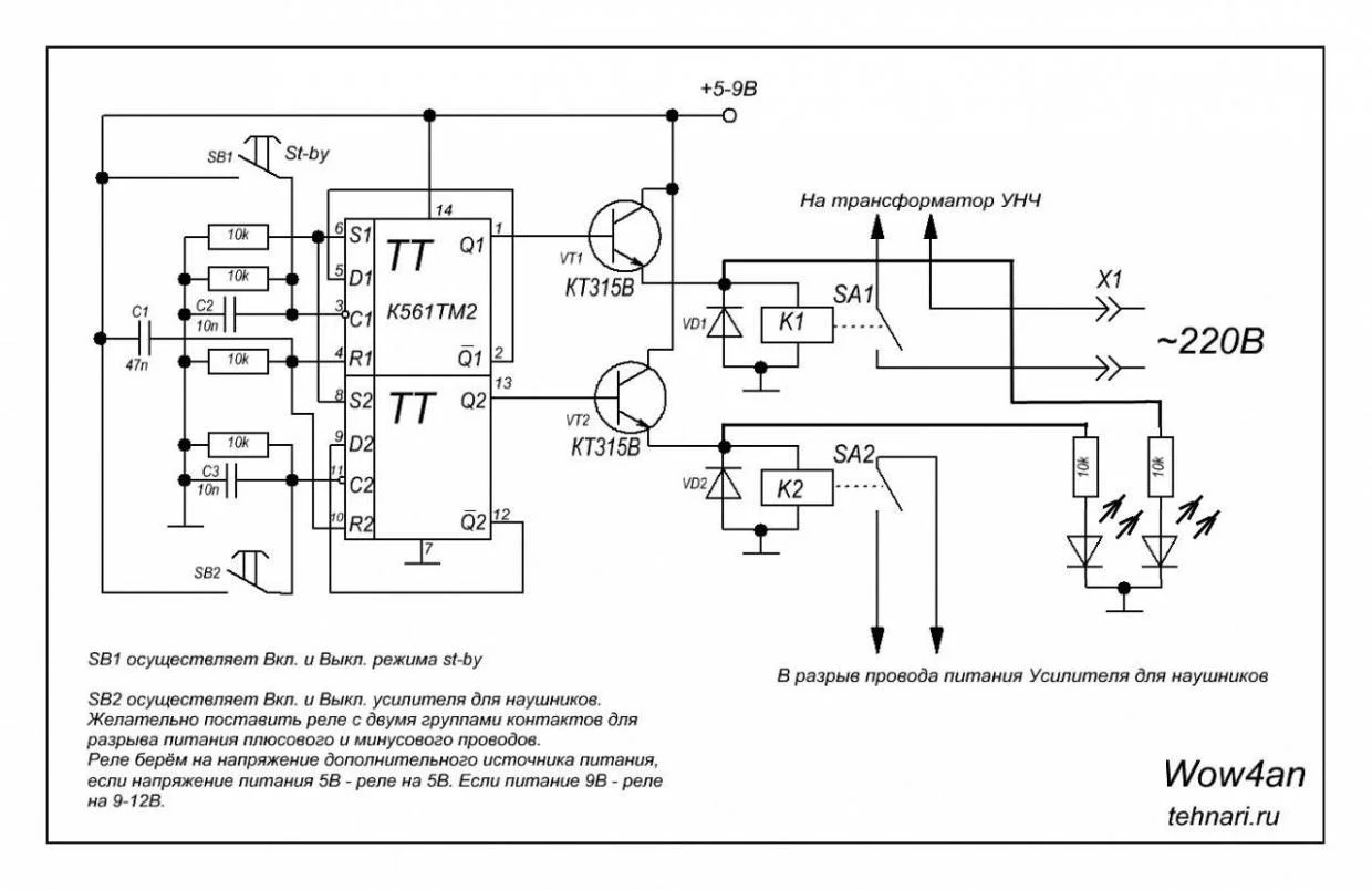

Помогите придумать схему со светодиодом
  • Автор темы Автор темы SuSLiK
СветLANa
Вы думаете я понял то вы сейчас написали? Нарисуйте схемку если вас не затруднит.
Выберите реле с дополнительной переключающей группой контактов и переключайте этой группой светодиоды...
СветLANa
Устройство еже собрано и заменить реле не получится.
Света,я сначала долго въезжал, чё надо ... :)
Есть дежурное питание 5-9В, если ничего не включено, то горят два красных светодиода, обозначающих режим, по мере нажатия кнопок они меняют свой цвет, надо подумать, но думаю, что это не так сложно и реле не надо ... :)

А вместо КТ315 есть возможность поставить КТ503 ?... :)
Рискуешь микросхемой при таком питании, может 15В это без нагрузки ? ... :)
George Smith
Вместо КТ315 поставить КТ503 насколько я понимаю у них цыколевка разная (или как там она называется?) А для чего их менять? Впринципе если надо можно заменить. Без нагрузки 16.5в с нагрузкой 14.8в на ногах питания микросхемы. Работает уже пару месяцев нормально в датащите на микросхему макс. питание 18в.
Для КТ503 без разницы, у него гибкие выводы, как поставишь. Почему КТ503, просто параллельно реле надо ставить светодиод, мощность немного больше, а КТ503 мощнее ... :)
В даташите это максимум, нормальная работа 3-15В, на грани но работает и ладно ... :)

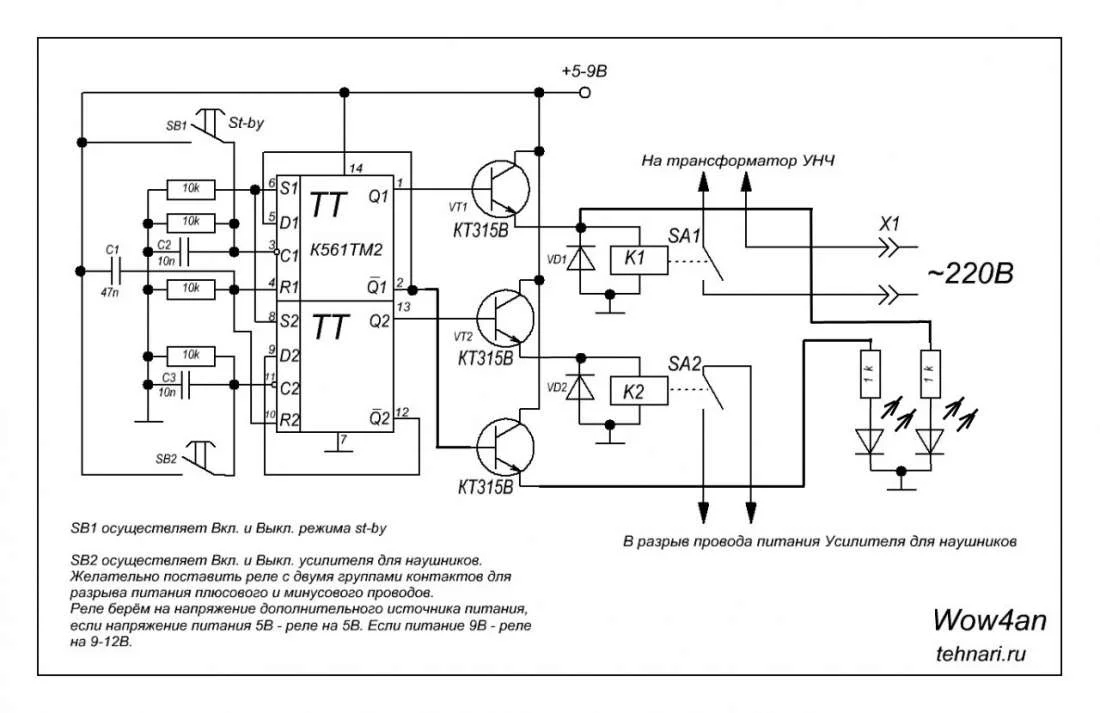

Вот так сделай.
Резисторы подберешь по нужной яркости свечения. Учитывая, что транзисторы работают в ключевом режиме, должны выдержать без проблем.

Вот так сделай...
Ему нужно, чтобы одной кнопкой SB1 переключались два светодиода - красный и зелёный. Также два переключались и кнопкой SB2.
Я предложила поставить ещё ключи на инверсные выходы и подключить светодиоды так же, как показали вы...
Да Светлана, вы правы, немного не разобрался чего хочет.
Разжую немного :)
На вывод 2 микросхемы нужно подключить базу еще одного транзистора КТ361 к примеру. На его эммитер подключаем "минус"(катод) светодиода, а "плюс"(анод) на плюс питания. Коллектор на минус питания. Так же и со второй половинкой микросхемы, т.е. тоже самое на 12 вывод. Ну и про токоограничивающие резисторы для светодиодов не забываем :)
Разжую немного :)
Не забывайте, светодиоды сдвоенные и с общим катодом, так, как вы советуете, не получится... :)

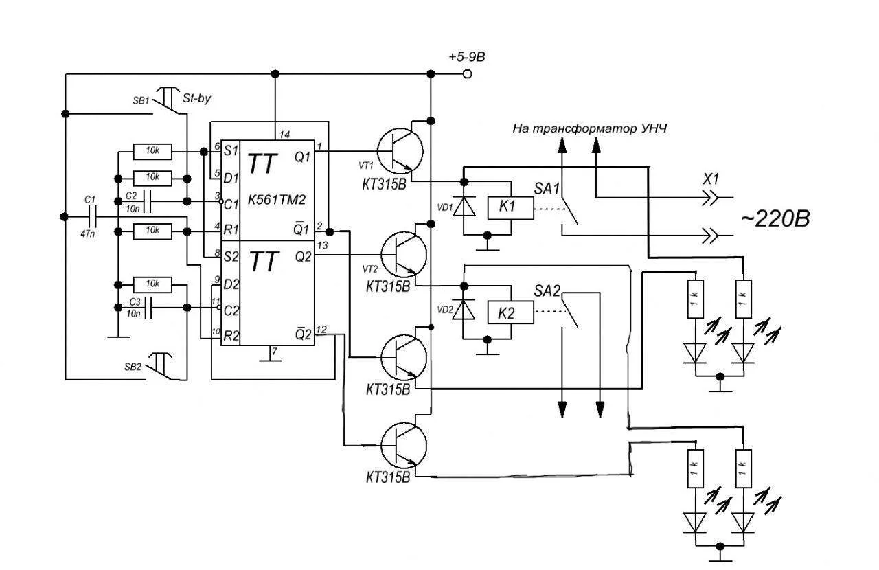

Перерисовал для одного канала.
Azziop
А что насчет второго светодиода?
Аналогично подключить ко второму триггеру, ещё один КТ315 к выводу 12
Извиняюсь чето картинка не загрузилась. Вот так?
    50.8 KB · Просмотры: 3,567
