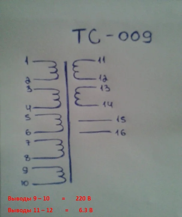

т.е. на одну дорожку? наверное вы что-то спутали с остатками проводов, т.к. не могут они идти в одну точку, это будет КЗ у транса. :) Плохо когда нет вольтметра... так бы давно решили свою "задачку" накальная будет 6,3В
При прозвонке (я может не правильно делал) но выяснилось что у транса 7 обмоток,и 16 выводов. 14 из которых я прозвонил а 2 из них вообще никуда не идут,ни начала ни конца у них обнаружено не было. Я тут нарисовал свой транс так как мне он видится,сильно не ругайте так как в схемотехнике я не силен.

А другие напряжения ?
Подключайте вместо прибора, на другие обмотки, лампу накаливания 220 В 25-40 Вт.

Короче подключал лампочку в 40 Вт ко всем обмоткам,и только на выводах 1 - 2 она загорелась,остальные выводы молчат. Что это значит?
1. 1 и 2 выход на выпрямитель анодного напряжения,или питание 220В, как уже писали выше ,какая обмотка ближе к середине(первичная) ,та скорее всего, сетьевая 220В.
2. На какой то из обмоток,или отпайке от обмотки, должно быть 127 В яркость лампы в пол накала.

Ваши замеры немного не правилны (по рисунку)
1-2-6 одна обмотка с отпайкой!
На какой то из отпаейк от обмотки, должно быть 127 В яркость лампы в пол накала.
Теперь надо определить ее начало,конец и отпайку.
Ближе к середине я думаю те что были у меня смотаны изолентой,остальные мне кажется уже на верху идут. Яркость лампы не сказал бы что он светит в пол накала,это если к выводам 1 - 2 подключить.Остальные же как уже писалось результатов никаких не дали.
Выводы 2 и 5 идут по 2 провода в одной изоляции.
