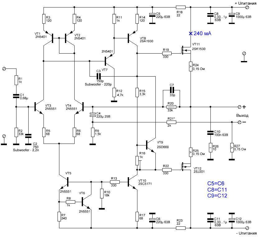

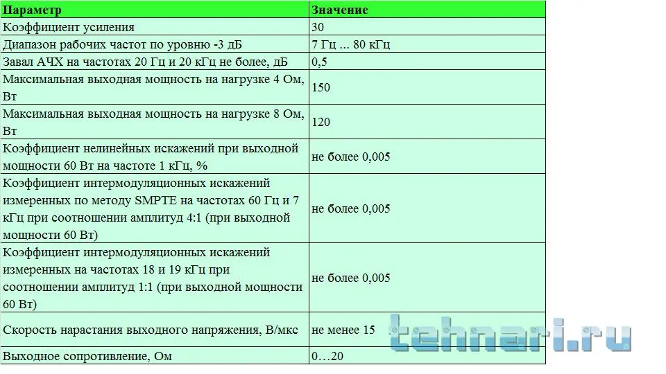

Не небезызвестный в узких и широких кругах товарищ , недавно опубликовал на своём сайте статью " Усилитель с полевыми транзисторами на выходе" с весьма хорошими параметрами указанными ниже в таблице. Так как я не разбираюсь в схемах , прошу вас посмотреть, на сколько это будет соответствовать действительности и имеет ли право на существование.
Думаю что не сочтут за рекламу ссылку на статью по этому усилителю от автора. Усилитель с выходом на полевиках
А вот популярные транзисторы 2SJ162/2SK1058 фирмы Hitachi лучше не использовать – их параметры хуже. Вот это правда улыбнуло. Усилок обычный линообразный,насчет искажений чет сомневаюсь :tehnari_ru_509:Кто работает с симуляторами может просвятит. Для саба вполне,только добавить пару выхлопных не помешало бы
