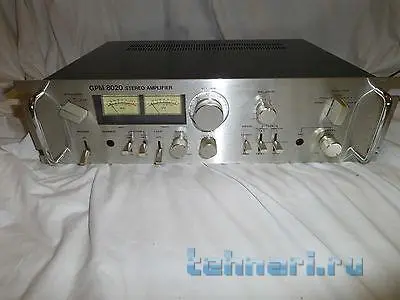

Корпус штука весьма серьёзная. Это как - никак внешний, и законченный вид. Делать самому? Для этого многое что нужно. И как правило, получается на выходе колхоз. Я делаю проще. Я ищу донора. Ищу я его на Авито. Там много продают всякого разного. Корпус для последнего своего усилителя, я нашёл именно там. Вернее не корпус, а целый нерабочий усилитель. Оставил транс, радиатор, а схему вставил свою. Цена - 6.000 руб , которые я отдал этого полудохлого парня, мне не показалась очень уж большой. За эти деньги я имею готовый корпус со всеми делами, ручки, галетные переключатели режимов, стрелочные индикаторы, регуляторы громкости, тембров, баланса в отличном состоянии, трансформатор, и два хороших электролита 8.200 х 50 в Митсубиси. По моему очень не плохо!
Так несколько раз брал несколько аппаратов с авито по дешевке. Внешний вид хороший , поломку нашел устранил , электролиты поменял , он запел как молодой. Рука не поднималась их на "органы".Так и перепродавал дальше. Что бы вот совсем убитый аппарат и из целого только корпус такого не попадалось.
Все таки при всех плюсах считаю дороговато. Есть и полностью рабочие гораздо дешевле продают. Но винтажный вид со стрелочками конечно зачетный!
Ну так это и послужило основной причиной покупки. Хотел именно со стрелочками. Там ещё ручка громкости очень прикольно сделана , с пластиковым прозрачным кольцом. Так вот я сделал так, что когда усилитель находится в состоянии защиты, то кольцо это горит красным, а когда усилитель находится в рабочем состоянии - синим. Очень красиво смотрится!
