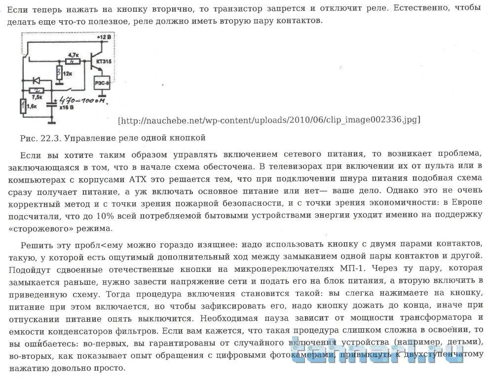

Люди,нужна схема пуска-остановки 3-х фазного эл.двигателя одной кнопкой.Тиристорная у меня есть,мне надо на основе логической микросхемы...Заранее спасибо.:tehnari_ru_942:

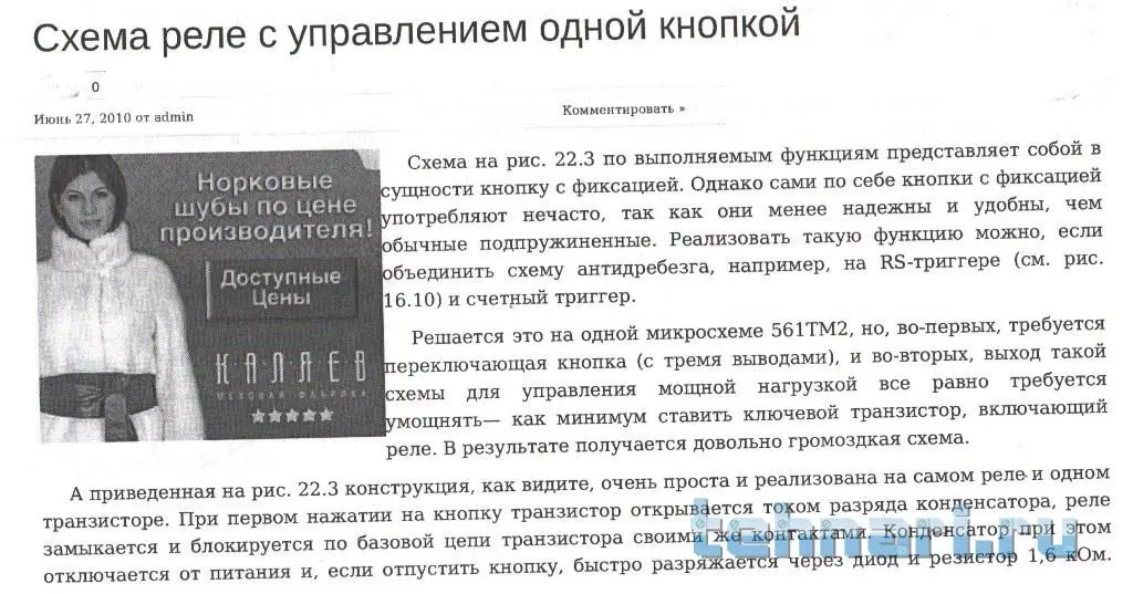

В альбоме моего кабинета есть всё Вам необходимое, но на транзисторах. Рекомендую. При работе не бывает сбоев ни при каких помехах. Удачи.:tehnari_ru_509:
Двигателю прямой пуск от сети требуется? Нужно только управление пускателем?.. Возьми за основу D-триггер... Можно его и на элементах И-Не Или-Не собирать (RS-триггер + две кнопки). Так для выходного реле или пускателя всё-равно ключ на транзисторе ставить нужно! Возьми кулачковый переключатель с фиксацией и подавай на пускатель. ПРОСТО и НАДЁЖНО... Промышленные УПП-шки для АД уже имеют клеммы управления как от двух кнопок так и через Ключ.

Эта схема работает в нескольких конструкциях и очень даже хорошо(на транзисторах). Гарантирую.Удачи. :tehnari_ru_509:
