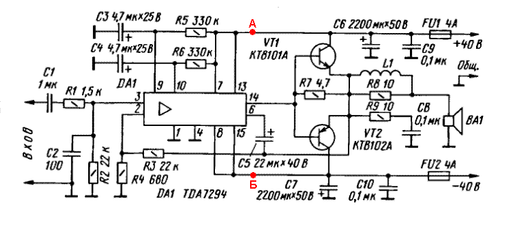

Повышение мощности TDA7294
  • Автор темы Автор темы TSKos
КТ8101А - 2SC5200
КТ8102А - 2SA1943
что правдо что 2sc5200, 2sa1943 стоят 300рублей........??? кто-нить покупал?
Средняя цена 70 руб за 1шт. Я брал много, отдали по 60.
Я брал по 30 руб за 1шт 2sc5200, 2sa1943.
    63.1 KB · Просмотры: 1,325
Незнаю. Где покупал, там отдельно каждый транзистор продавался. А что вы хотите? 100 ватт усилитель за 100 рублей? Такого не бывает. Минимум с блоком питания выйдет на 1000-1500р., это как повезет купить.
Там же в схеме все подписано:
И почитайте статью повнимательнее.

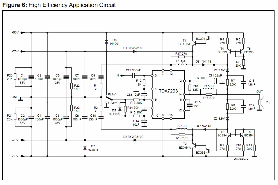

ну вот саб у меня на 150ватт соберу я с транзисторами он от него не сгорит?
Не, не сгорит. Если конечно 150 Вт - реальная его мощность.
Да в даташите всё по серьёзнее, правда там 7293, ну какая в общем разница, эта даже помощнее.
    46.8 KB · Просмотры: 1,511
а как измерить на сколь он точно ватт(саб)?
Мда... Лучше буду использовать сзему без транзисторов...
а если дать +-33вольта на нёё и нагрузить 4 оМ то сколь она ватт будет выдавать?
Где то 90 Ватт ... :)
а почему тогда везде пишут что при питании +-27 будет 100ватт мошности?
Сгорит. графики выходной мощности от напряжения смотрим. Там все расписано.
