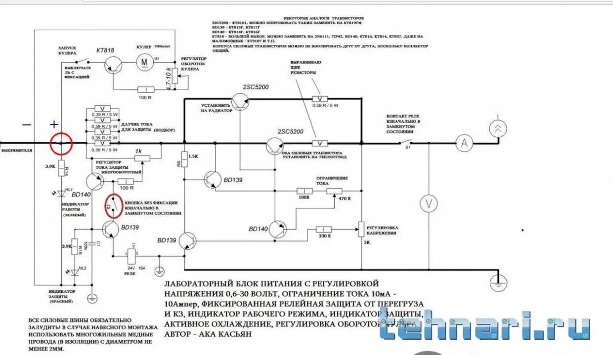

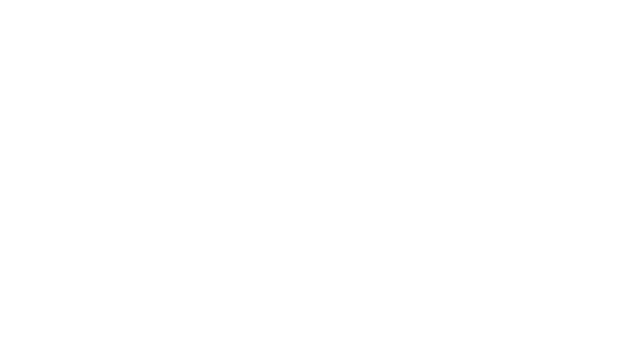

ребя на схеме регулятора оборотов кулера правильная ? я использовал кт816 , и при подаче на эмитер плюс питания не работает а работает если полярность наоборот подключить то есть минус на плюс . и резистор 100 ом толщиной пол сантиметра это скока ватт ? он очень сильно греется , и действует ли это схема на источник питания плохо ?

У Вас ток течет через кулер, переход коллектор-база, резистор, включенный между базой м имиттером. Верните полярность источника питания в нормальное состояние и регулируйте ток базы.
и воще схема блока питания нормальная ?

регулятор кулера я буду использовать в компе
Наверняка перепутали цоколёвку транзистора. Проверьте еще раз.
непонятно что здесь может не работать, если конечно собрано все правильно, может полярность на кулере надо поменять, но в таком случае транзистор уже пробит :(
ну кт 816 передней стороной на ся и слева первая эмитер так ?
ну поменял полярность кулера , не работает
и кто скажет в чем дело ?
подключите кулер напрямую, в какой полярности крутится минус кулера оставьте на минусе питания, туда же припаяйте регулировочные резисторы и эту часть схемы не трогайте. у вас есть чем прозвонить транзистор?
ша прозвоню
я не понял в инете че не правильная цакаловка ? значит так передная сторона на ся то есть не та на которой радиатор крепиться , слева согласно по инету эмитер в центре коллектор справа база , цепляю минус на базу вывод справа красным на коллектор и эмитер тестер ничего не показал , а если минус на эмитер левая ножка а красный на коллектор и базу то есть сопротивление , и коллектор с правой ножкой не прозвониваеться
