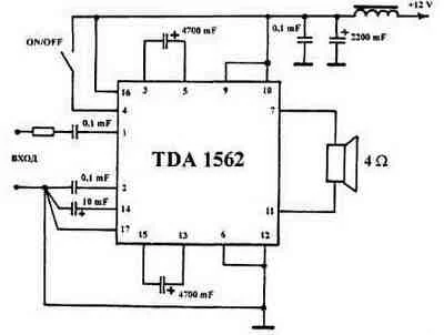

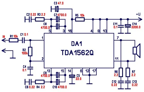

Подожди до вечера.Как домой попаду скину нормальную схему подключения этой микросхемы.
Вот нормальная схема. печатки на неё нет извини.

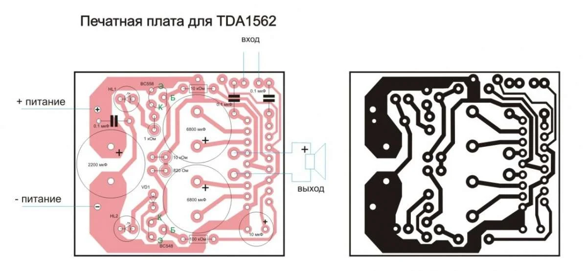

Есть плата.
Спасибо, а эта хуже?
    10.9 KB · Просмотры: 422
Её упростили.
упростили, а качество? это типа по даташиту да?
Да, стандартная схема включения.
а качество одинаково?
А вот на качество особо не рассчитывай. Микросхема создавалась для сабвуфера, и при использовании как обычный усилитель она не очень хороша.
