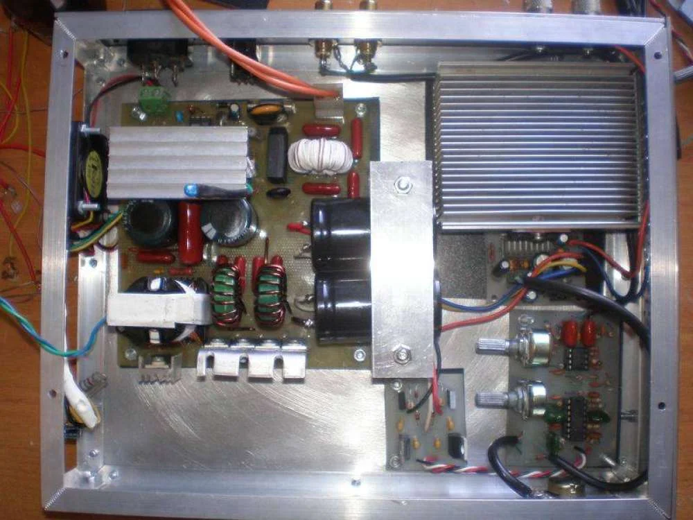

стоп стоп стоп, плохой вариант, у них ножки короткие не получится так сделать, разве что провод припоять к ним и к схеме.. как скажешь?
а по такому типу сможешь сделать? И МОЖНО ЛИ ТАК ВООБЩЕ?
Я бы так сделал, вот только у больших кондеров ножки короткие и толстые (около 5мм) поэтому такой вариант не подойдет.
если да, то сделать немного больше места на плате чистого
Зачем под них тратить стеклотекстолит :) ?
Лучше вот так тогда как у Валерия в усилителе боком на отдельной плате http://www.tehnari.ru/attachments/f170/28952d1296035240-051.jpg
Я по этому так у себя и сделал :)
а от платы с кондерами провода к плате преобразователя, так?
Да, сделай как у тебя, мне нравится, только оставь чуть больше места на кондерики пустого, пару см .. я себе куплю 22000 мкФ а они большие..
Да, сделай как у тебя, мне нравится, только оставь чуть больше места я себе куплю 22000 мкФ а они большие именно на кондерики..
