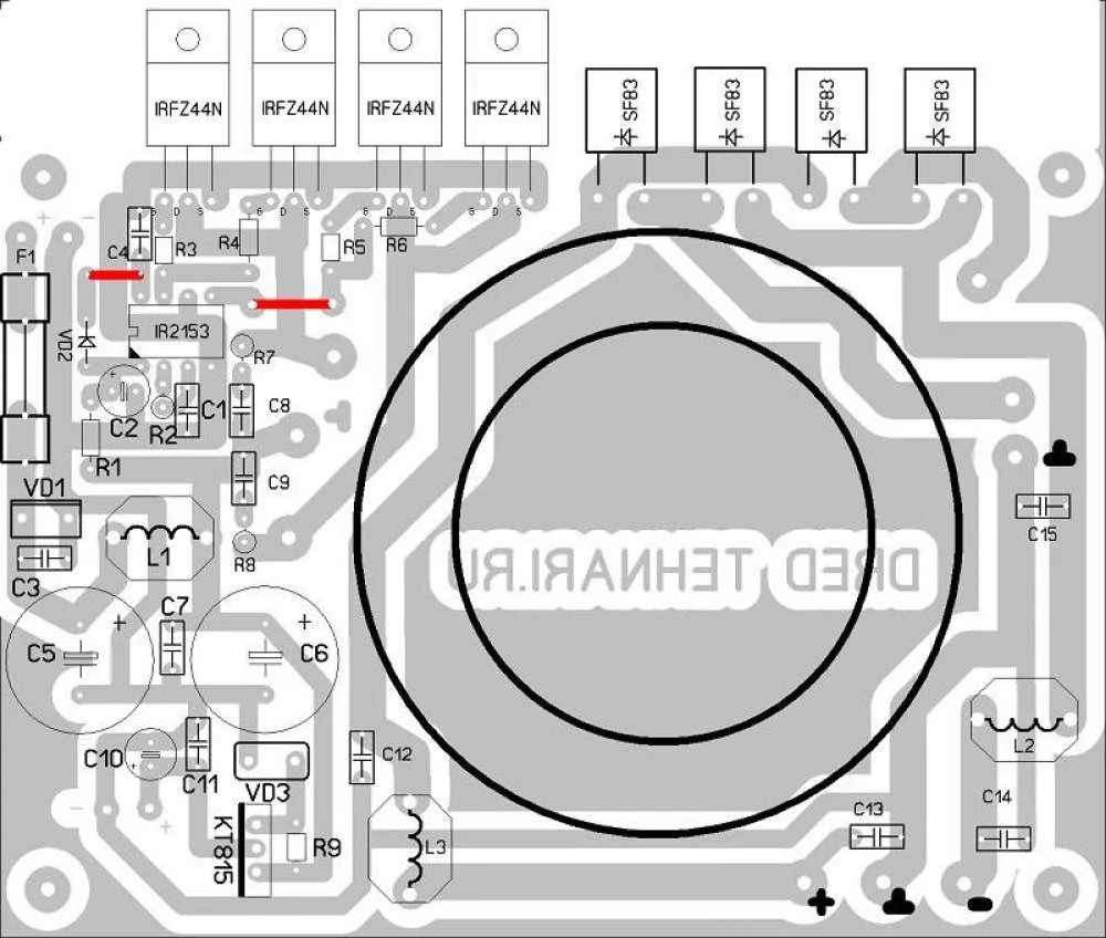

Жду от тебя схемку) потом научишь как ее там травить) на лазерном разпечатаю, куплю фольгу
Держи, вроде готово. Распечатай, примерь кольцо на рисунке, если все четко то можно делать :)
Посмотреть вложение преобразователь ТОР.zip

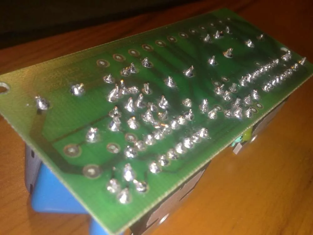

Закончил пайку схемы усилителя..
Оцените..

с платой ДреДД колечко четко по середине помещается но без обмоток, боюсь что когда намотаю транс, не хватит места, можешь чуток с запасом сделать под большой сердечник места, на 0.5 см больше чем сам сердечник
Оцените..
Ну что же, молодец. Жать что конструктор а не полностью ручная сборка, но я думаю это только начало :)
Ну я вроде немного делал запас, ну вот ещё немного расширил :)
Посмотреть вложение преобразователь ТОР D65.zip
