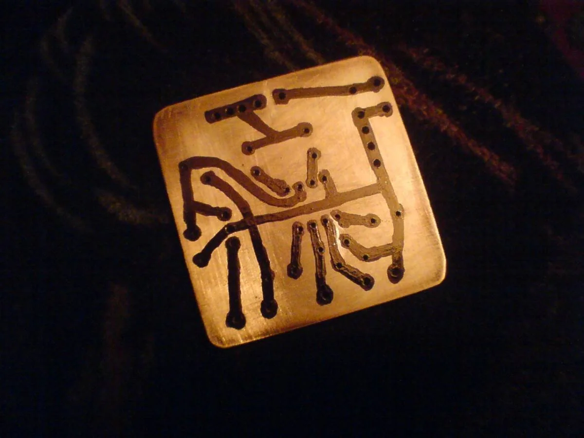

дело стопорнулось на печатной плате..... незнаю где распечатать мою готовую плату и на чем.. купил самоклейку в магазине обоев, пробывал на ней распечатать, но ничего не получилось почти ничего не видно..
капец короде, лаком чтоли дорожки рисовать??
Распечатал на фотобумаге для струйников матовой 108гр\см гладил ее она не перепечатывается на плату
А фоторезист у вас в магазине не продается? можно попробовать с ним но нужна к нему ещё прозрачная пленка для лазерного принтера.
Та я не понимаю нашел самоклейку от обоев, листик типо глянцевого(сама подкладка) когда на нем печатаю на лазерном принтере, картинки почти не видно..
Подскажите почему когда в спринт-лайаут картинка зеленая, мне девушка в копи-центре сказала что поэтому так плохо печатается что типо сама картинка зеленая, когда она ставит галочку оттенки серого получается не черный цвет, типо того, что сама плата в спринт-лайаут должна быть черная а не зеленая......
Она ставила мах кол-во тоннера.
Ща распишу что делать только не смывайся ни куда. :)
