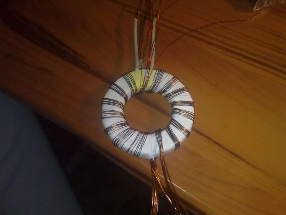

Самое то, теперь 2 слой вторички? а можно сразу в 7 витков мотать??
Зачем? я вижу ты уже оба плеча намотал - ведь так?
У тебя во вторичке должно получиться как и в первичке три вывода: начало затем средняя точка потом конец.
В семь витков или жил? В семь жил можно если сможешь ровно мотать, то пожалуйста.
Саня, погоди, по порядку..
Я намотал первичку, после фумка, намотал вторичку, пол кольца 7 жил по 8 витков, и пол кольца 7 жил по 8 витков, покрыл фумкой, все трансформатор готов??
или теперь еще поверх вторички еще слой вторички?
Да все трансформатор готов :)
То есть всего у тебя должно быть 6 выводов три от первички и три от вторички.

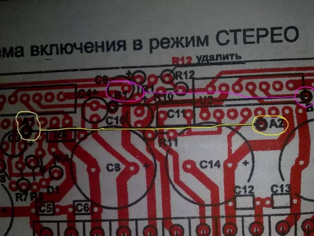

есть TC-180... разматывать его до первички, а потом намотать вторичку, +- 15-20V чтобы узнать будет ли схема работать...и еще здесь написано точки А1 и А2 и Б1 Б2 соединить перемычкой.. Соединять?..
Раз написано - соединяй :)
