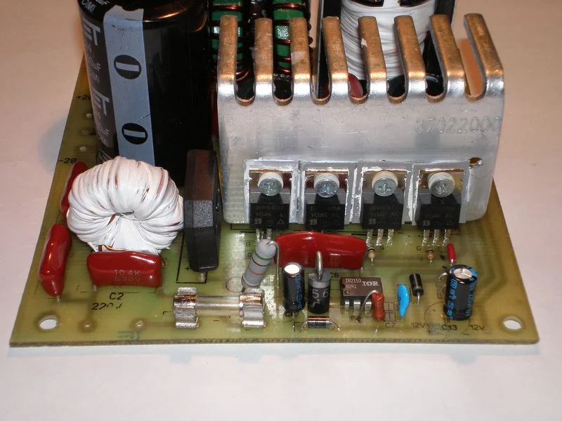

А теперь важный вопрос, можно ли все транзисторы и диоды ставить на один радиатор, разьясните пожалуйста,
Да можно, но только ОБЯЗАТЕЛЬНО ставить изоляционную прокладку и втулку на каждый диод и транзистор чтобы они не имели между собой электрической связи.

Слишком умно про радиаторы, т.е лучше отдельно радиатор на 4 диода, и отдельно радиатор на 4 транзистора?

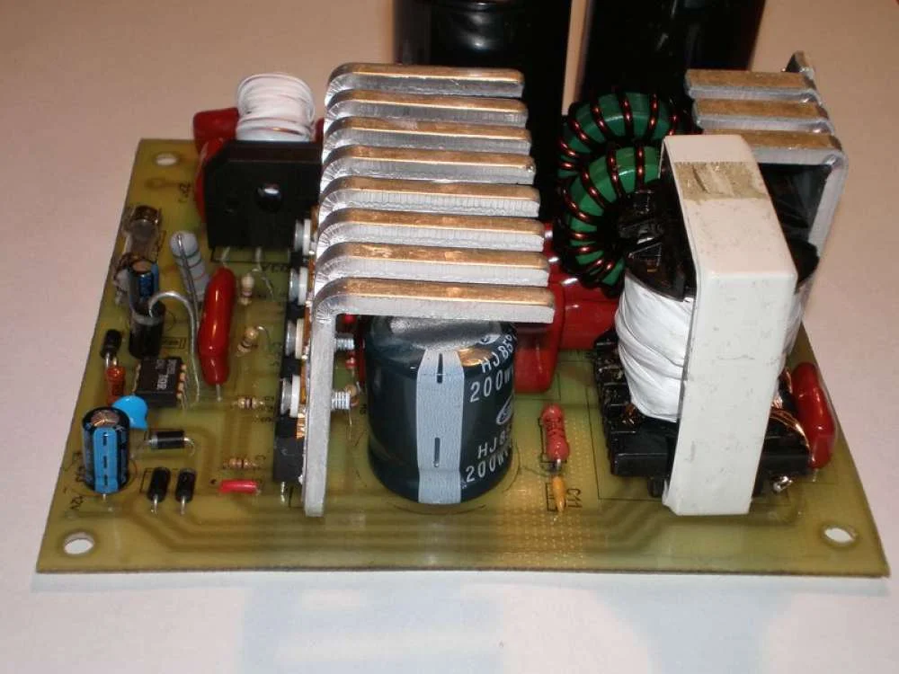

Нет, здесь без разницы общий у них радиатор или нет они все должны быть заизолированы от радиатора.
Вот на фото посмотри http://www.tehnari.ru/attachments/f114/48705d1314889297-p9010328.jpg каждый транзистор изолирован от радиатора специальной прокладкой (серая такая) а каждый болт изолирован втулкой
Вот тут втулку лучше видно http://www.tehnari.ru/attachments/f114/48706d1314889297-p9010329.jpg
Где взять такую прокладку?? как называется?
Должны продаваться в радиомагазине (можно использовать прокладку из слюды тоже в том же магазине) Я брал из сломанных комповских блоков питания у меня их просто несколько валялось :)
