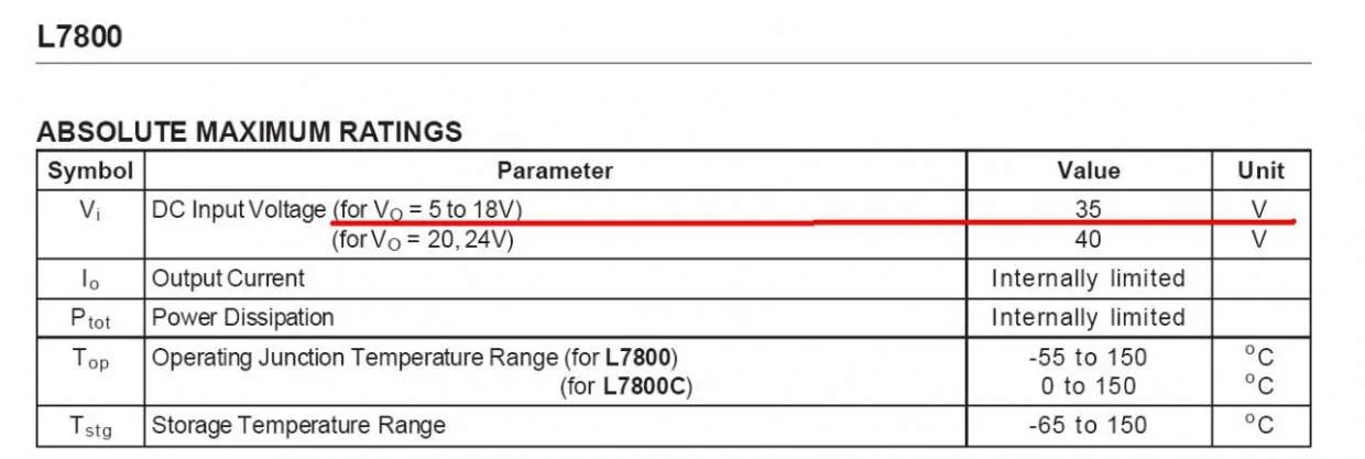

7915 и 7815 у которых предел 40 вольт
см. даташит, у них предел не 40, а 35 вольт. 40 - это стабилизаторы на 24 и выше вольт.

вот L7815CV L7915CV
написано мах 40 или это обман?
На 5...18 вольт - предел 35 вольт. Все что выше - предел 40 вольт. См. даташит.
Пост #824 для лентяев. Уже написал все, вот и картинку впридачу.

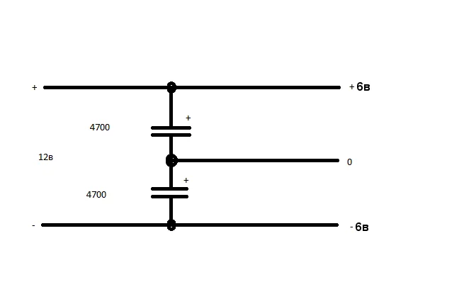

ну вот смотрю у вас на форуме схемка:
ну смотрю на ней 6в выходит, а входит 12в
а на питание как написано надо +-10 ... +-36
я так посмотрел и решил если подавать напряжение не 12в, а 24в => будет на выходе двухполярное по -12в 0В +12В значит должен работать, правильно?
В итоге я получит только звук "пум" при подключении к аккумам и все, а музыки нет, помогите в усилителе врятли я накосячил т.к. не собирал его)
А если такой вариант не подходит, то предложите пару вариантов, только чтоб не очень сложно (напряжение 12в, 24в, 14в, 28в), а и еще пару раз по не грамотности подключал к однополярному (буквально 1-2 сек.) ну и слышал "буууууууууу", но усилок не задымился и не взорвался, или он мог сгореть и без таких явных признаков?
питаешь то от чего??
на счёт схемки так нельзя, я тож так раньше хотел сделать сказали неполучится...

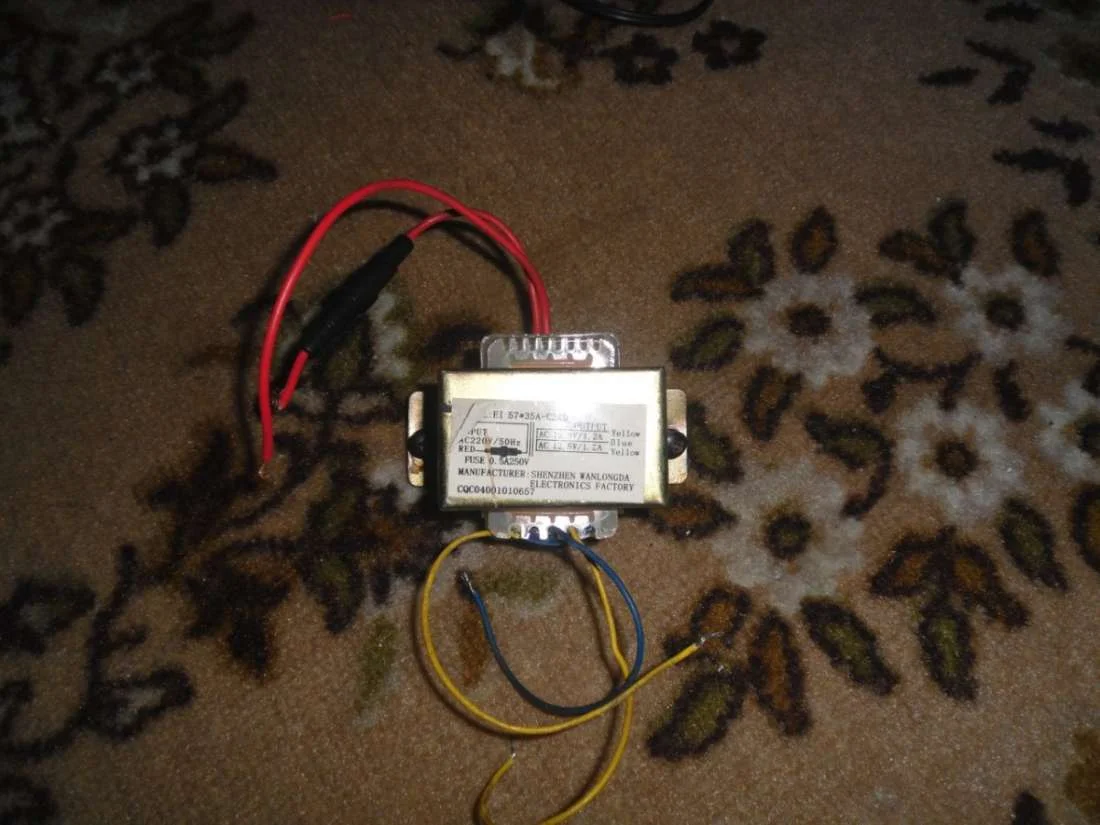

Есть вариант аккумуляторы от блока бесперебойного питания (12в) от шуруповерта (14в) ну и по паре таких тоже есть (24в и 28в то есть), а вот есть еще одна штука только я не знаю как подключить, там написано конечно:
AC 12.5V/1.2a Yellow
____________ Blue
ну это как я понял и есть, то самое двухполярное питание, но все равно где + где минус не знаю, если можно то подскажите (желательно эту штуку и подключить).
И есть куча от компьютера блоков питания.
если можно то скажите как из него или к нему можно подключить TDA7294.

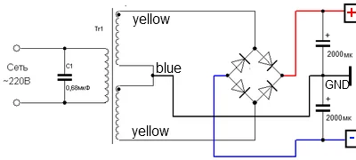

"Эта штука" слабовата, но для проверки работоспособности можно и её подключить так

Диоды как я понял это вот они
они же там по мощности или еще чему то не отличаются они кстати с этой штукой стояли))
а что надо чтоб нормально "запитать" усилитель, и подойдет ли для этого от компьютера БП?
1."Эта штука" называется ТРАНСФОРМАТОР
2.Диоды различаются по току и напряжению
3.Что бы нормально запитать вашу микросхему нужен трансформатор с двумя вторичными обмотками по 20В для нагрузки 8 Ом(14В для нагрузки 4 Ом) и током 3...4А т.е. мощностью 100...150Вт
