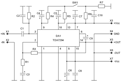

Только сейчас обратил внимание, у вас TDA7292 или 7294?... одна или две платки??
TDA 7294
собрано вот так вот:

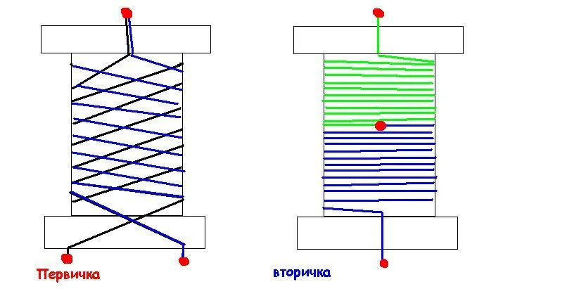

недавно разбирал транс, проверял кз в первичке, затем намотал его, но по другому вот так как на рисунке, можно ли так? вроде питание работает нормально +- как положено, или всё же так делать нельзя...
    26.5 KB · Просмотры: 208
НУ так можно нет???
не имею ввиду первичку мотать так же как и на рисунке вторичка?

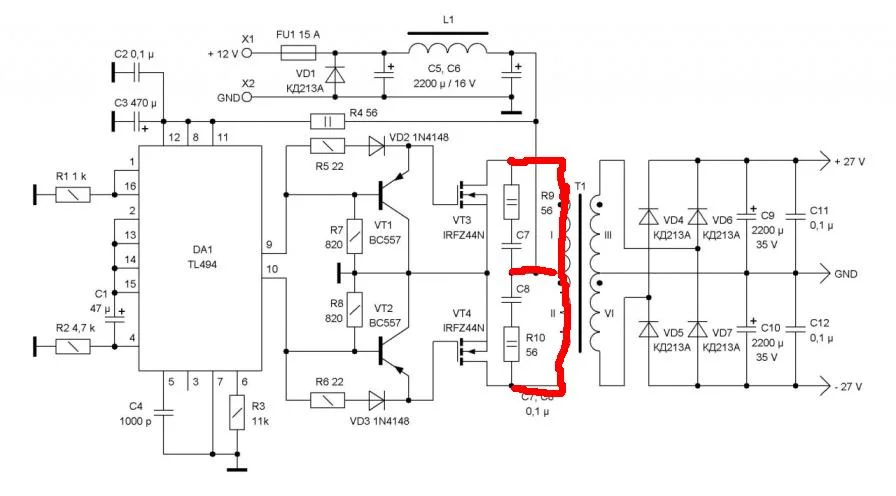

Собрал преобразователь из первого поста, детали все по номиналу схему перепроверял несколько раз,микруха DBL494,эффект нулевой,на выходах транса по нулям в обоих плечах, относитель минуса наряжение на микросхеме-1,16 нога по нулям,2,13,14,15 нога 5вольт,4 нога 4,9 вольта,5 нога 1,7 вольта,6 нога 3,6 вольта,2,8,11 нога +12 вольт......на выходах 9,10 по нулям... какие идеи не генерит чет микруха

а можно узнать куда какую обмотку поделючать,желательно показать на схеме,извините я просто первый раз имею дело с тр-рами
первичную к транзисторам.....
    30.4 KB · Просмотры: 11,196
