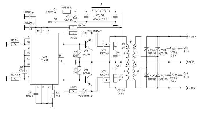

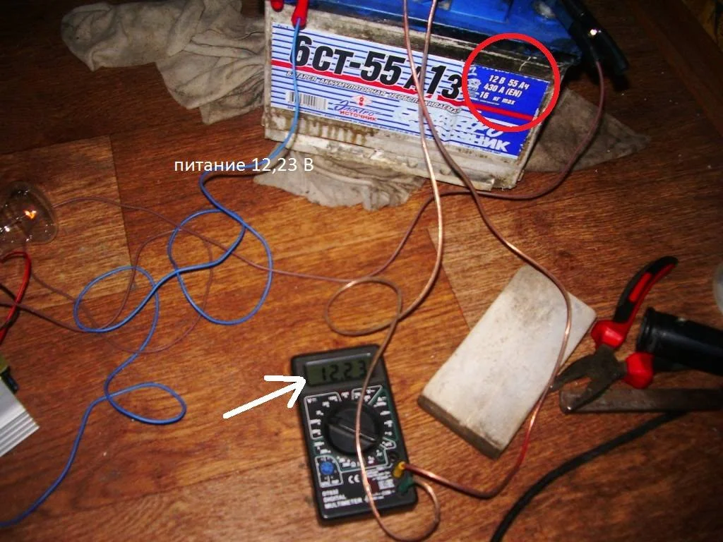

Собирал он устройство дома. В качестве источника питания использовал блок питания 13 Вольт/200 мА. Преобразователь работал как положено. Далее он решил запитать его от 12 В компьютерного БП, и тогда у него взорвалось. Он спрашивает, должен ли он использовать для проверки работы схемы автомобильный аккумулятор, так как схема предназначена для работы от него, либо можно запитать от БП 12 В.
Схема используется из первого поста данной темы.

Нужно просто вставить рисунок схемы.

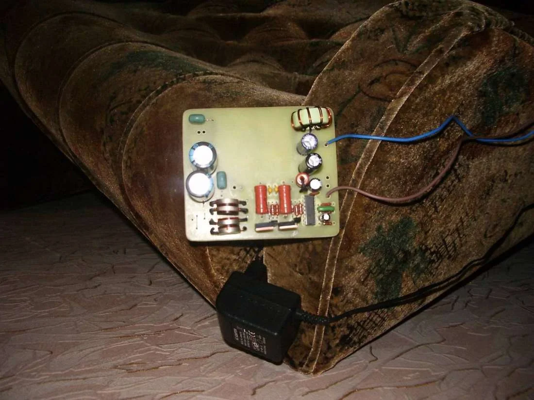

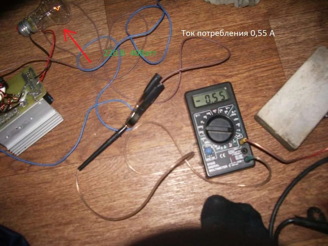

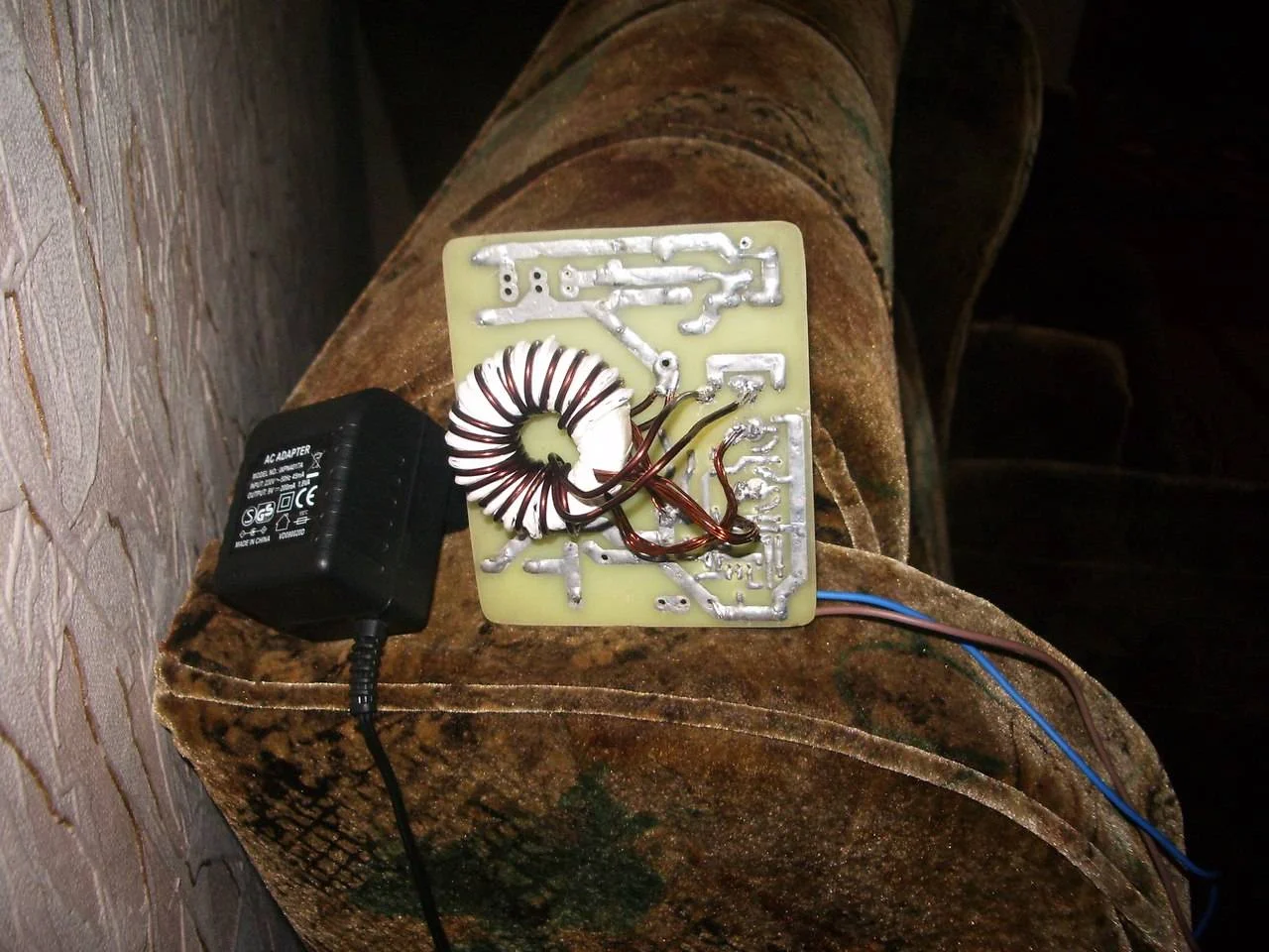

парни я вроде разобрался, выяснил что этот импульсный блок питания нельзя включать без нагрузки, поэтому у меня и росло напряжение на выходе так как конденсаторам некуда его отдавать! Вопрос, как рассчитать, то напряжение которое надо мне для питание усилителя при максимальной его мощности, по схеме 40 В
подскажите если что то не так сказал поправьте. Спасибо

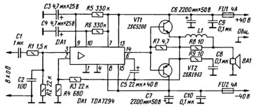

вот схема самого усилителя!

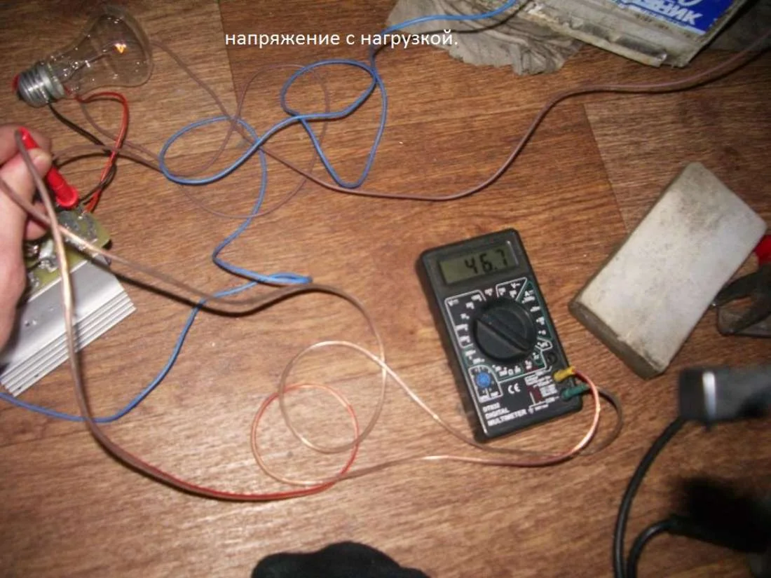

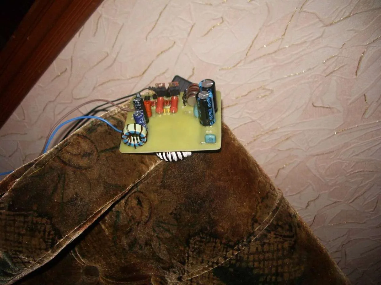

что то не пойму на фото диоды так и должны стоять или мне кажется что не правильно?
привет, диоды включены правильно! все работает! если напряжение между + и - 47 В., то на каждое плечо по 23.5 В. идет, замерял! вот как рассчитать
то напряжение которое будет тратиться на максимальную выходную мощность усилителя! ПРИМЕР: вот у меня выдает 47 В., и то это у меня 13*2 витков а не 18*2(вторичной), вот подключу я схему усилителя она уже начнет что то потреблять в покое, так и что то она будет потреблять в максимальной мощности вот как рассчитать это, где-то прочитал то максимально напряжение микросхемы 44В. --- еще в машине не всегда равно 12в выходит когда-то 13,5 когда-то 13,8(ниже не страшно) и соответственно напряжение с преобразователя будет выходит больше надо все это учесть!

ребят а питание должно быть 40 Вольт на каждое плечо? то есть + и общ. = 40В, и - и общ.=40В ?

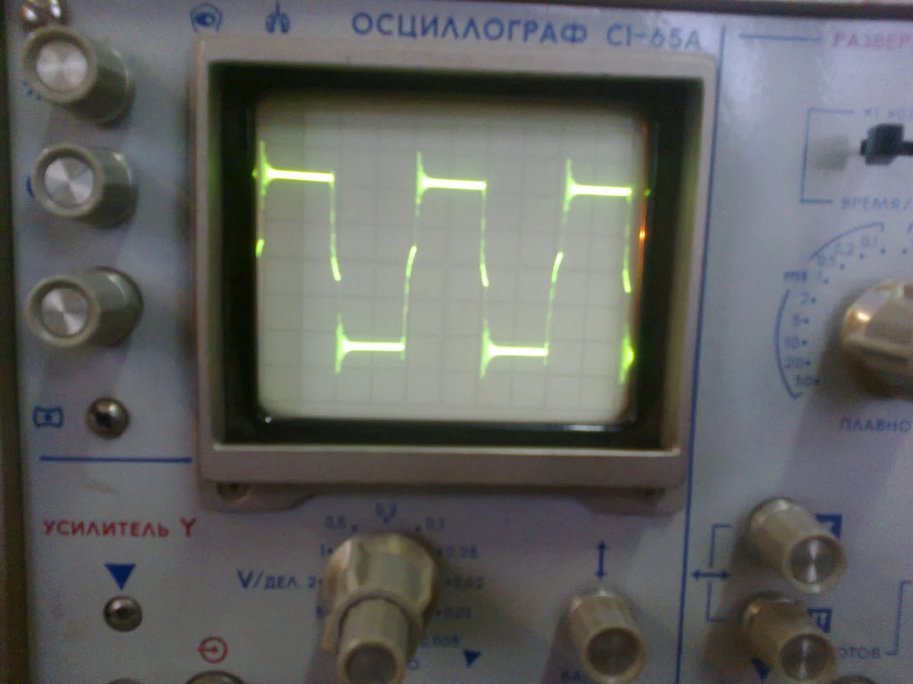

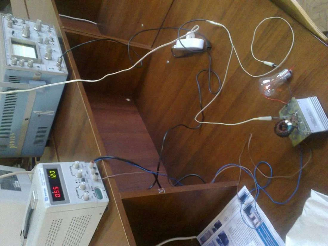

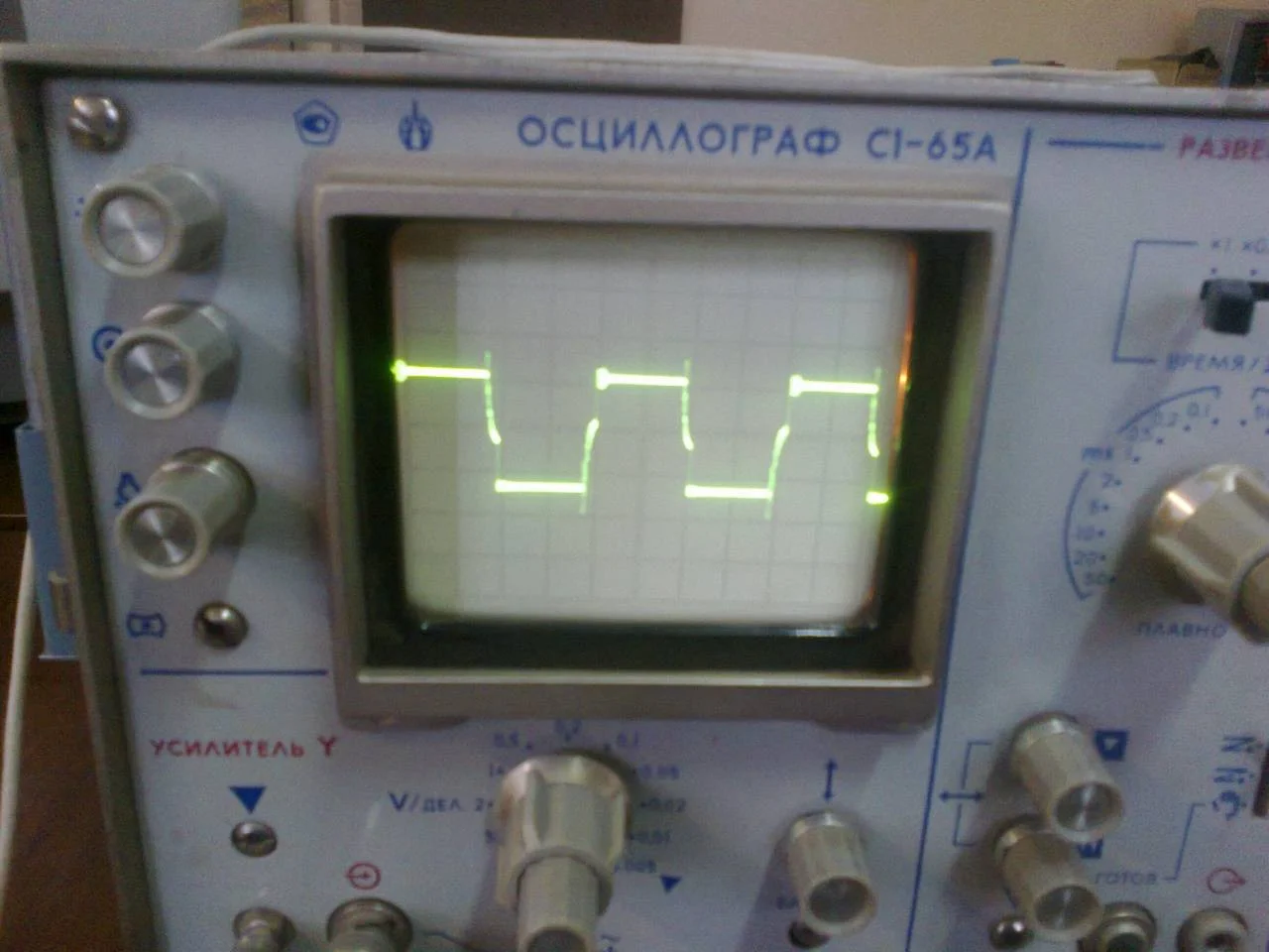

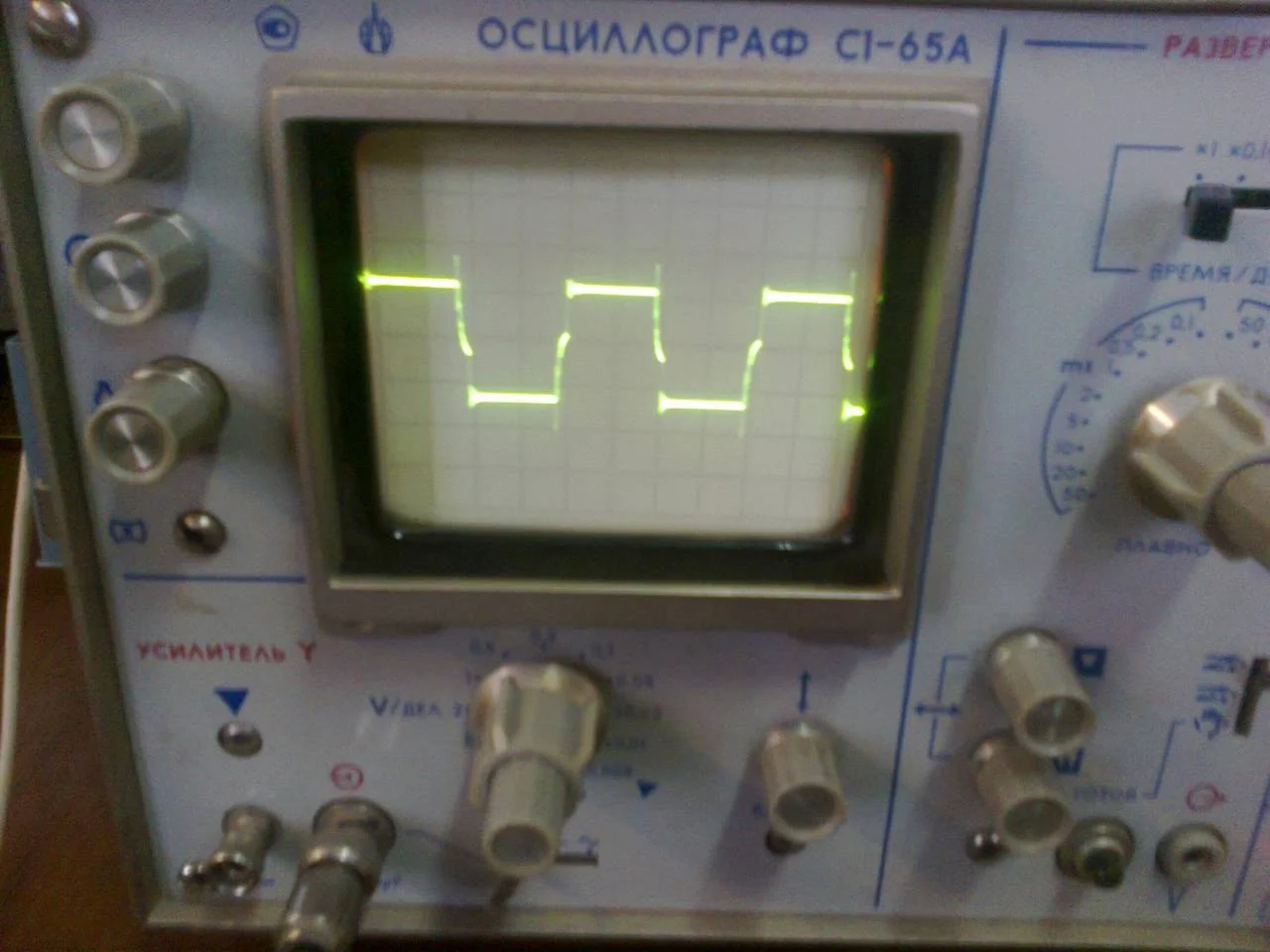

вот снял осциллограмму выхода с транзисторов на первичную обмотку и с вторичной обмотки до диодного моста! после диодного моста и конденсаторов уже идет ____________________ при 12 в выдает 47 в по 23,5 в на плечо! а должно быть 40 на плечо? моя вторичная обмотка 13*2 витков

вот что я собираюсь питать

А ну да, я извеняюсь забыл, вы же выкладывали. Ну да должно быть по 40В в плече, тоесть так:
Тоесть между + и - должно быть 80В
