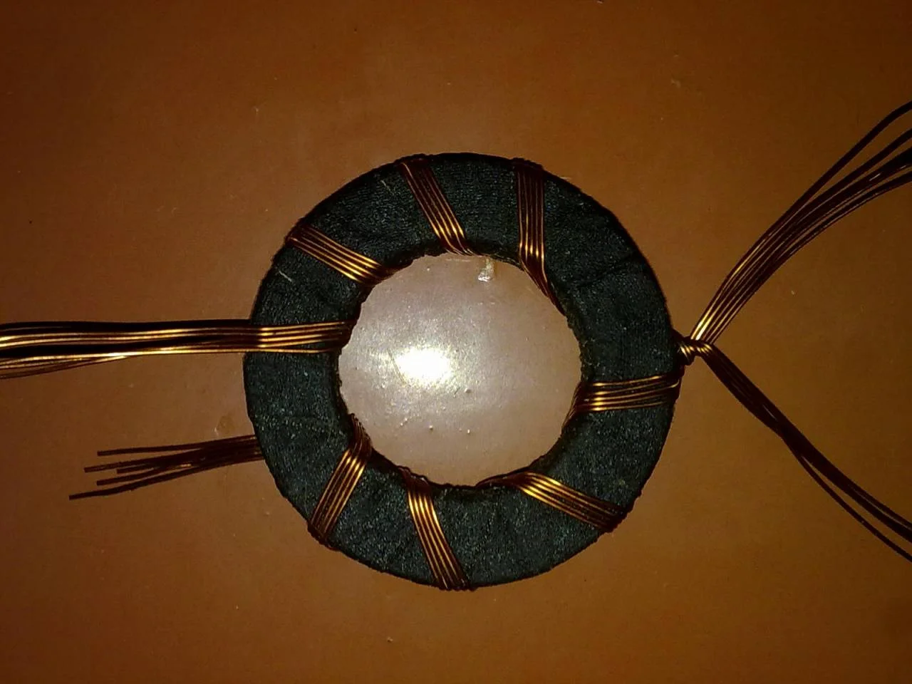

Ну вот намотал оцените!)
симпатичненько, вот только я бы внешнюю обертку тоже сделал тканевой или Вы уверены, что температуру нагрева эта изолента выдержит?
Чисто для статистики. Добавьте в описание расчетные характеристики: кольцо, количество витков, диаметр провода, количество жил по обмоткам ;)
Внешняя обвертка тоже тряпочная , просто поверх намотал изоленты ,а то тряпочная липнет) Кольцо 65-38-8 , в первичке 5 жил проводом 0,75 ,по 4 витка.Во вторичке 7 жил 0,75 проводом 8 витков!tehno034
Я при намотке на кольцо, всегда использую лакоткань. На данный момент, самое лучшее из того что пробовал.
А если несколько жил, то мотаю лентой из нужного мне количества жил. и желательно разного цвета чтобы наверняка не перепутать фазировку.

отличная намотка, Samosvat. на том маленьком так не намотаешь tehno030.
я мотаю немного иначе, распределяю каждую полуобмотку по всему кольцу, интересно, есть ли разница.
Спасибо IREK! Мне кажется что разницы недолжно быть)
