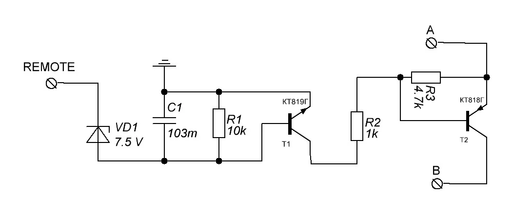

Снова вопросик по схеме DDREDD да и вообще по любой схеме питания усилителя в автомобиле.
От магнитоле есть провод REMOTE который отвечает, как я понимаю за включение усилителя что бы не приходилось постоянно включать тумблер на усилителе и небыло постоянно на нем питания.
Можно ли такой вот такой ключ сделать по ниже приведенной схеме который будет размыкать "+" во время когда выключается магнитолка и включить его в точки "А" и "В" на схеме ИИП или лучше по аналогии разрыв сделать в точке "D"?

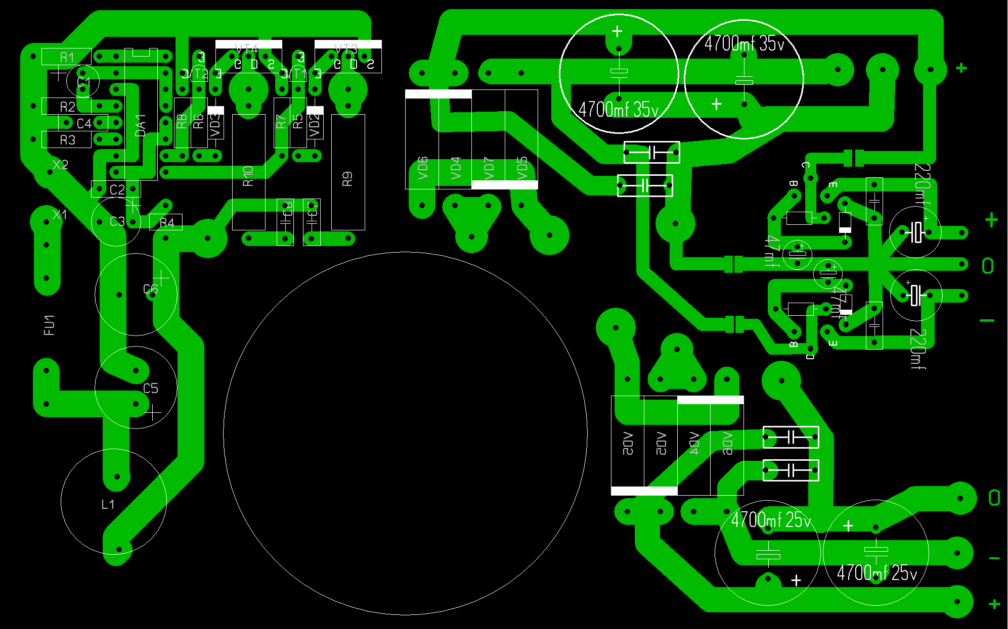

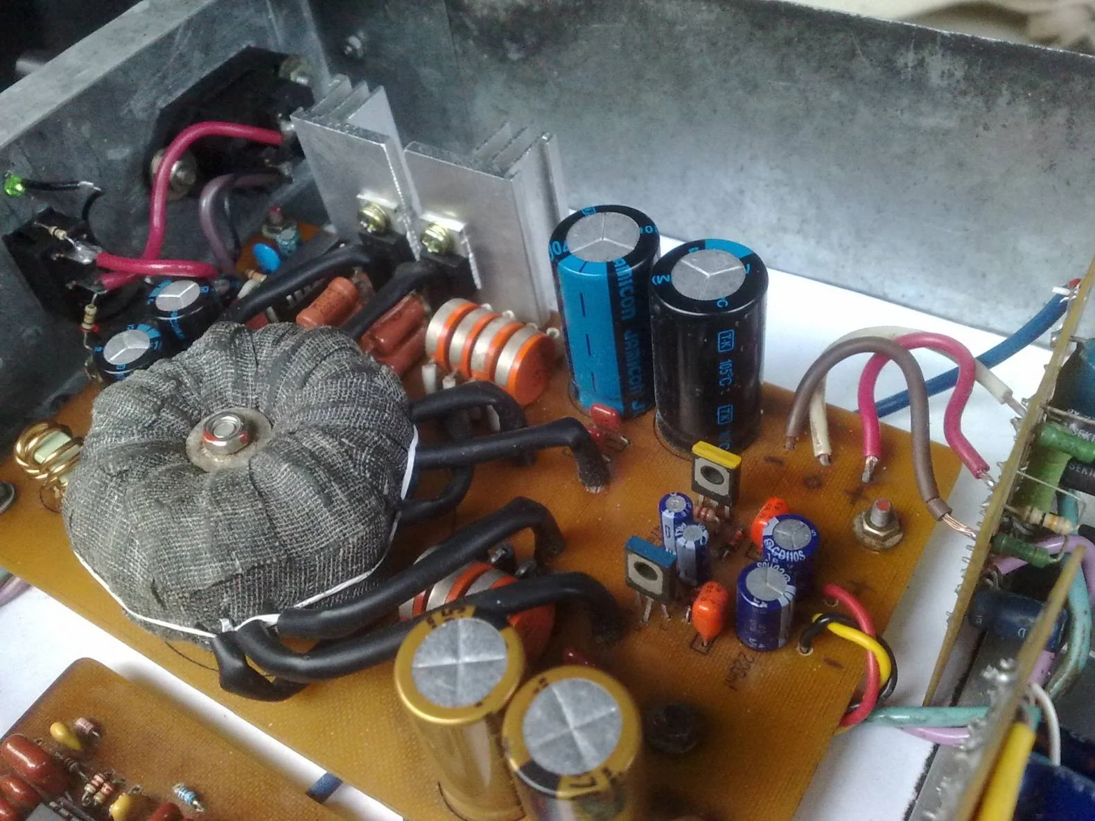

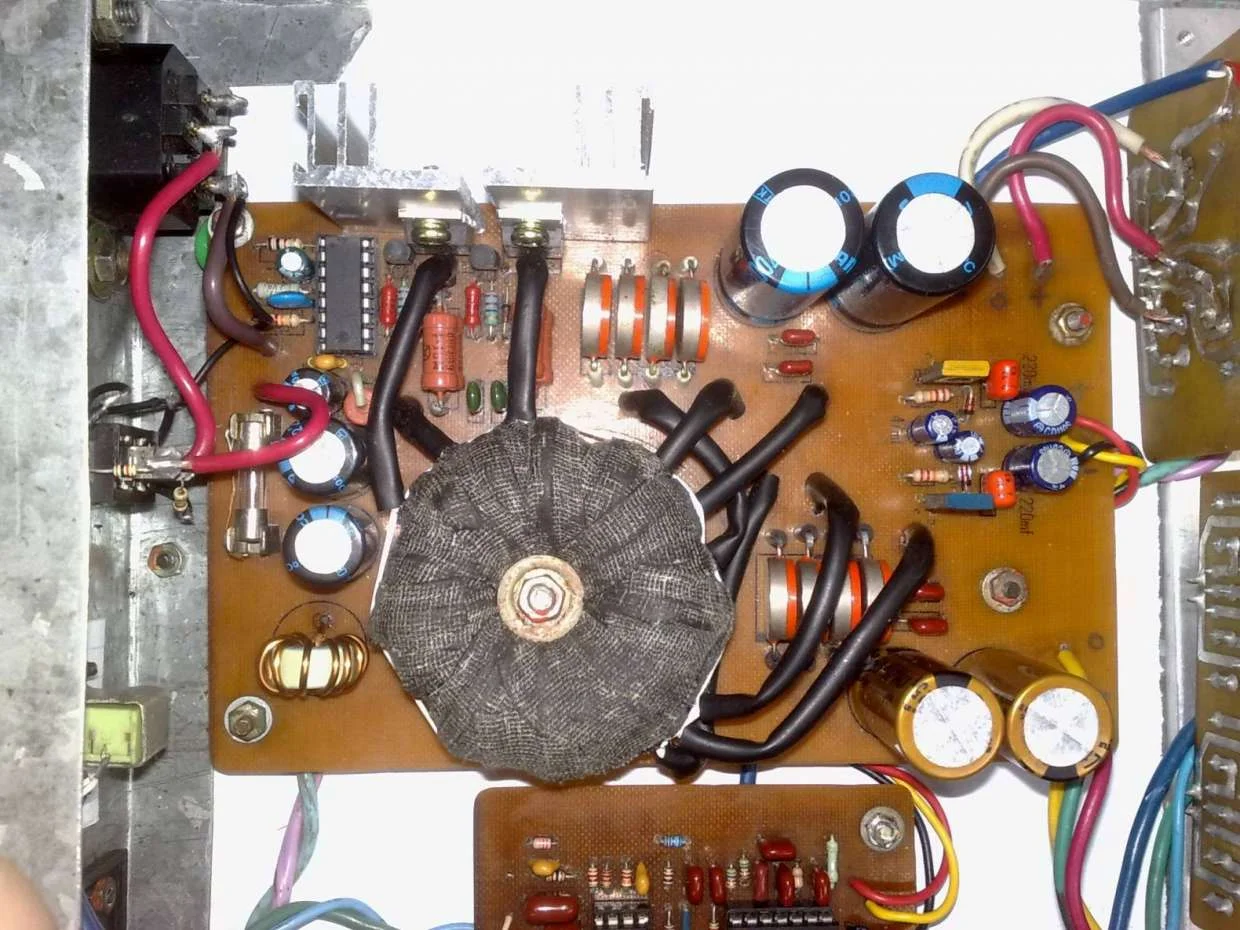

Проверил наконец то преобразователь на TDA7294 +ФНЧ, диодный мост и транзисторы грееются очень прилично, только не понятно почему диодный мост на двух ТДА2050 не греется?
диоды КД213 страшно горячие, что можите посоветовать на замену?

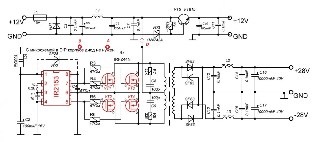

Ничего там не нужно менять.
В два раза снизить частоту.
У меня эти диоды на частоте 40 кГц работают без радиаторов с нагрузкой 200 ватт.
Греется потому, что нагрузка с него тянется больше, чем он в состоянии пропустить. Диоды нужны более мощные.
КД213 -100кГц потолок, а у него частота ПН превышает даже 100кгц

Резистор R2, ножки 2-3 Ирки увеличь до 10 кОм и все ... :)
Вот это другое дело, а еще лучше увеличить до 15 ком и пересчитать транс.
То Дред ставил во всех импульсных схемах от фонаря 100 кГц (чем больше тем лучше)а это не тот случай

нагружен TDA7294(это 1 диодный мост)
и второй тоже греется от двух ТДА2050
А ещё ирфы тоже нагреваются руку обжигают....

TDA7294 -50 ват + 2/ТДА2050-50 ват =100ватт
Разве это нагрузка для 10 Амперных диодов?
Вся причина нагрева диодов завышенная частота
причём это нагрузка на 2 моста
где снизить то её частоту? или как? а ирфы от этого же разогреваются?
Там где ножки увеличитьtehno001
Снизить там где задают частоту.
ДляTL494:
С -1n + R -13ком =42 кГц
нормально.
А С4 какой?
с4 - с маркировкой 102
мож поставить R3 на 24 ком?
Может проблема в том что TDA7294 и ТДА2050 на общем радиаторе?????
