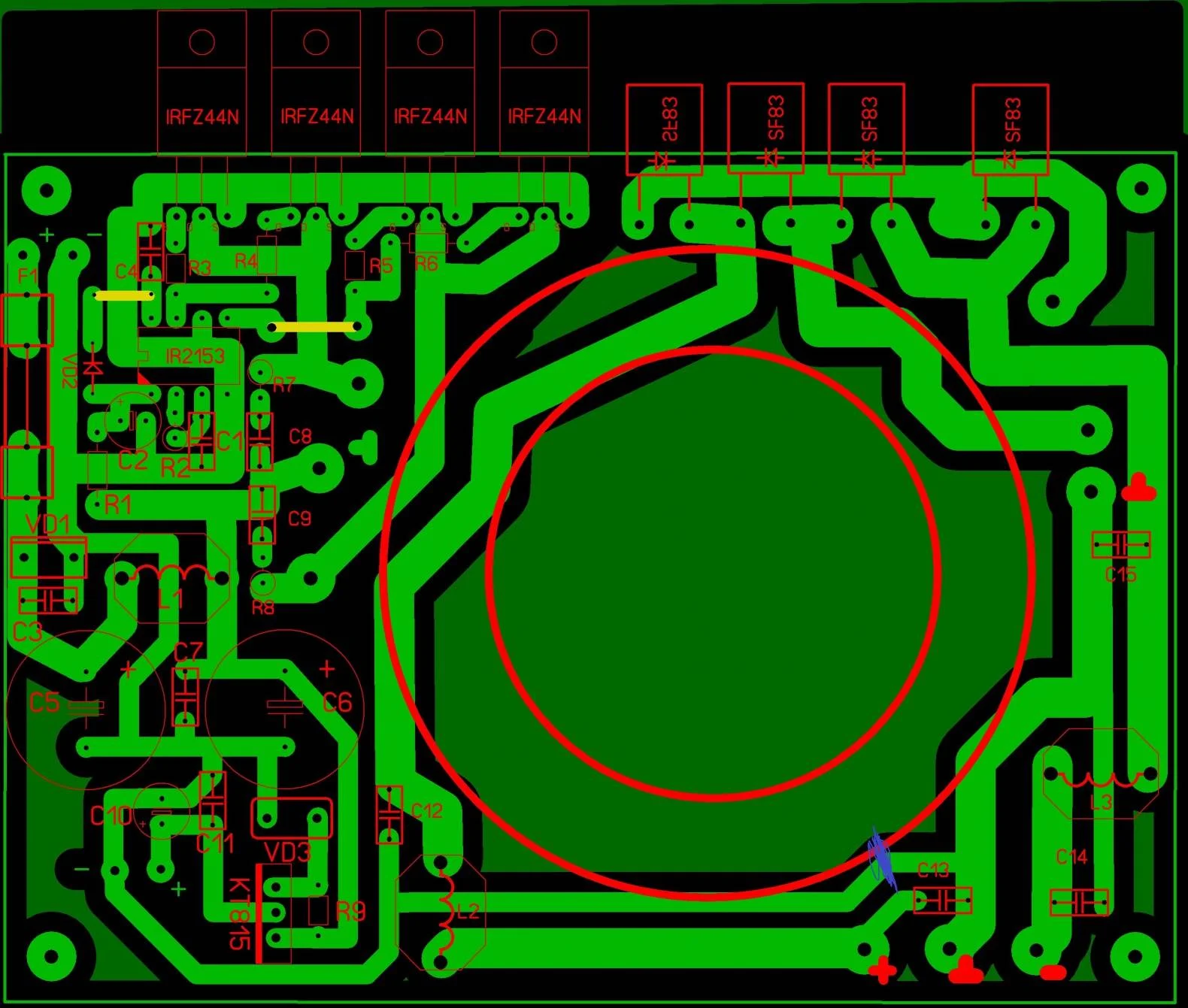

В дневнике печатки анологичные у него, одна только под Ш образный, другая под Тороидный трансформатор. придется видимо на чем-то другом преобразователь собирать :/
Вместо диода поставил перемычку. Перекос как был, так и есть. =*(

В пуш-пуле не нужен "летающий" верхний драйвер. Оба ключа на земле сидят. Бутстрепный диод - это фитча для верхнего драйвера полумоста, он ж верхний ключ там весь по уши в потенциале.
с перемычкой греются мосфеты. На перекос никак не влияет.
-Трансформатор врят ли причем т.к. первый раз мотал по программе, а второй по тому, что написано у DDREDD. Перекосы не меняются.
-Мосфеты проверил, все целые, все работают.
- Ирки то же рабочие, судя по тому, что на выходе-то есть напряжение?..
с Иркой 2 (пост 1547) - холодные.
Перемычка, по схеме - это закаротка 1 и 8 ножки микросхемы.
Речь-то как бы о перекосах, а наличие или отсутствие диода пока на работу не оказывает особого влияния. Больше волнует перекос.

Перекос выходного напряжения -28 В, +60В
VasiliyB, как там, разница в ПП заметна?
Там для другого шим'a. Имеется ввиду разница нулевой точки (земли) до трансформатора и после, они должны быть разграничены? Разорвал эту связь, перекос все равно есть.
Разорвал в этом месте ( на рисунке)
    134 KB · Просмотры: 125
минусы 2153 (4,6 пины) сидят на шине, по которой шурует имп. ток ключей. От наведённых всплесков триггерам МС легко с ума сойти. Убрать эту петлю нафиг.
Просто решаемо, спаять минусовой пятак с общей шиной ключей. Плохо, что банки С5-6 далеко от ключей.
Сделал. Проблема не решилась, но в теории стало чуть лучше... Может попробовать выпаять пару мосфетов?
На перекос напряжений на выходе с генерирующей стороны ничто влиять не может. Ищи проблему на выходе транса. Скорее всего проблема с диодами на выходе.
Андрей, я тоже так подумал, такой перекос, это скорее всего диоды и фильтр ... :)
А иначе и быть не может. Обмотка со средней точкой по-любому выдаст одинаковое напряжение в плечах.
Тогда, подскажите пожалуйста, какие можно поставить (заменить те, что на схеме)?, у нас нет этих SF..
Сей час стоят 20stq150 сдвоенные.
PS: к примеру КД213В подойдут?
