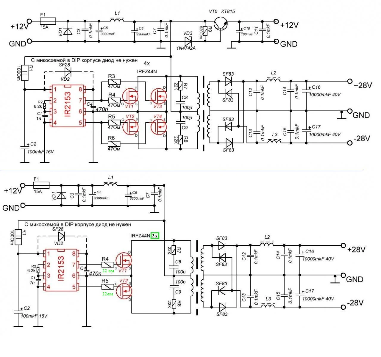

Да, только затворные резисторы в 2 реза меньше.
2. снабберные цепочки 0,01 муф + 22 Ом

что за снабберные цепочки? это где?

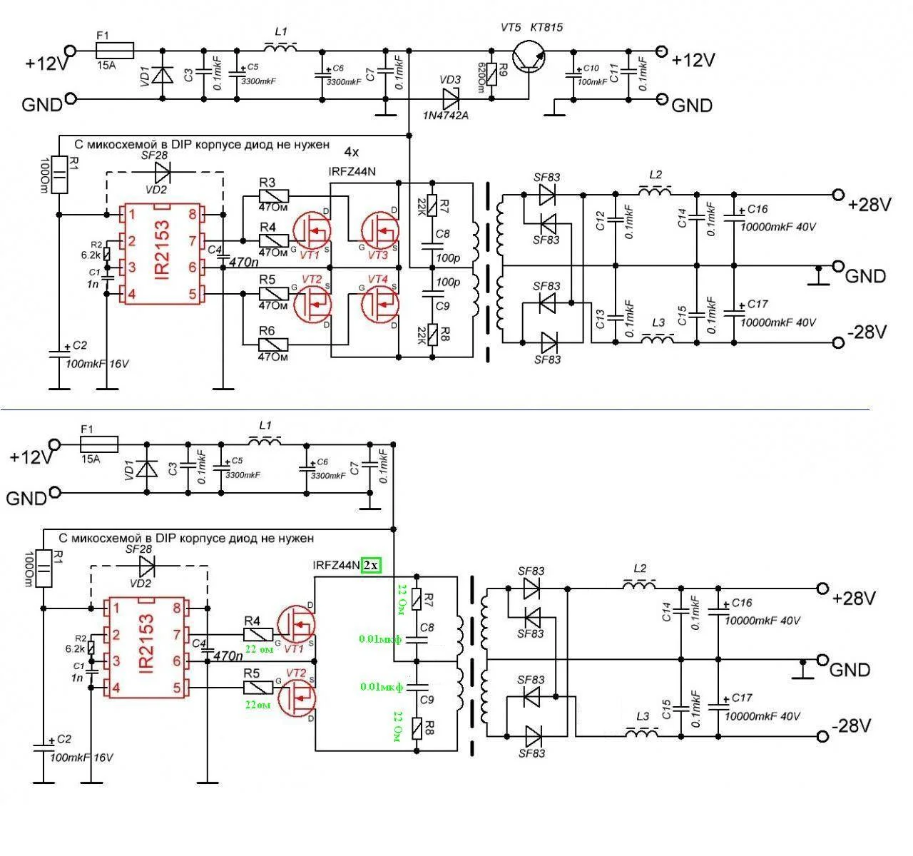

Конденсаторы перед выходным дросселем с12, с13, с3 и с5 удалить?
    110.1 KB · Просмотры: 181
C12 C13 убрать.
Снаберы, то что ы первичке стоят р7, р8, с8, с9
    115.9 KB · Просмотры: 152
1. Правильно.
2. да обязательно
3. R2/C1
Частота ИРки рассчитывается по этой программе. Конденсатор бери от 330 пикофарад до 10 нанофарад. Оптимально 1-2 нанофарада.
Просто так частоту снижать нельзя. Уже где-то говорили об этом. Транс не должен работать на частоте ниже чем он рассчитан. Если сердечник войдет в насыщение, то получится КЗ.

ок спасиб, понятно, получается так же как на ТЛ494 конденсатор с маркировкой 102 и резистор 12-15 ком
